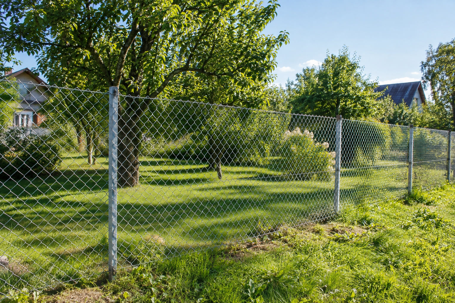

Сетка рабица остаётся самым доступным способом огородить участок: она пропускает свет, не затеняет грядки и служит десятилетиями, если сделать всё по правилам. Прежде чем ехать за материалом, стоит один раз спокойно всё посчитать — переплата за лишний рулон или, наоборот, нехватка метра на последнем пролёте портят даже самый простой забор.
Как рассчитать длину и высоту
Сначала измеряют периметр участка рулеткой или шагами по плану БТИ, затем вычитают ширину ворот и калиток — туда сетка не пойдёт. Стандартная рабица продаётся в рулонах по 10 или 18 метров, поэтому итоговую длину периметра лучше сразу делить на длину рулона и округлять в большую сторону: обрезки между пролётами всё равно не соединить встык без потери прочности.
С высотой проще: для дачи и палисадника достаточно 1,2–1,5 метра, для разграничения соседних участков — 1,5–1,8 метра, а если забор должен закрыть обзор со стороны улицы или дороги — берут высоту от 2 метров. Использовать сетку выше проектной высоты столбов бессмысленно: полотно провиснет и быстро потеряет форму.
Столбы и натяжка полотна
Столбы ставят с шагом 2,5–3 метра — реже нельзя, иначе сетка провисает и её легко продавить. Металлические трубы бетонируют на глубину не меньше трети их высоты, деревянные и асбестоцементные опоры используют реже: они хуже держат постоянное натяжение полотна.
Между столбами протягивают три ряда проволоки-катанки: по нижнему, среднему и верхнему краю сетки. Полотно крепят к проволоке мягкой вязальной проволокой через каждые 15–20 см, а к самим столбам — приваренными скобами или хомутами. Такая схема держит забор ровным даже после дождя и мороза, когда грунт двигается.
Частые ошибки при монтаже
  • Экономия на шаге столбов — забор быстро провисает посередине пролёта;
  • Слабое натяжение — сетка «парусит» на ветру и деформируется за один сезон;
  • Крепление напрямую к столбам без промежуточной проволоки — при таянии снега полотно вытягивается неравномерно;
  • Использование сетки без защитного покрытия на влажных участках — простая сталь ржавеет за 2–3 года.
Если участок влажный или рядом с ним огород с частым поливом, лучше сразу брать сетку рабица для ограждения участка с оцинкованным или полимерным покрытием — она не требует ежегодной подкраски и держит форму дольше обычной чёрной проволоки.
Когда расчёт готов и понятна высота, длину рулонов и тип покрытия удобно уточнить у производителя — цены на сетку меняются в зависимости от диаметра проволоки и размера ячейки, а закупка напрямую с завода обычно выходит дешевле, чем на строительном рынке. Достаточно заказать сетку рабицу с доставкой под нужный метраж и не переплачивать за лишние рулоны.
Забор из рабицы — тот случай, когда экономия времени на замерах в начале экономит деньги в конце: правильно рассчитанный периметр, шаг столбов и натяжка служат без ремонта пятнадцать-двадцать лет.
