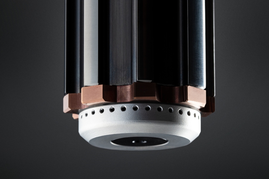

Ведущий производитель высокоточного инструмента для обработки наружных и внутренних канавок и отрезки HORN создал с помощью 3D печати диски для подачи СОЖ. Изделия обеспечивают надежный отвод стружки при высокопроизводительном развертывании отверстий.
Длинностружечные и труднообрабатываемые резанием материалы требуют внесения изменений в конструкцию инструмента и в систему подачи СОЖ через внутренний канал. Это создает дополнительную нагрузку, которую аддитивные диски HORN с винтовым креплением к хвостовику помогут снизить, а также увеличить стойкость инструмента.
3D технологии позволили обеспечить размещение выходных отверстий для охлаждающей жидкости в любом порядке. Благодаря их форме стружки не смогут попасть внутрь. Сечение и угол выходной части канала подачи СОЖ могут быть адаптированы под потребности клиента, а уменьшенное сечение каналов повысит скорость подачи жидкости без потери давления.
Подача СОЖ с новым диском может быть реализована через боковую поверхность хвостовика (обработка сквозных отверстий), центр хвостовика (обработка глухих отверстий) или одновременно через боковую поверхность и центр хвостовика. Инструмент подойдет для системы развертывания отверстий DR.
