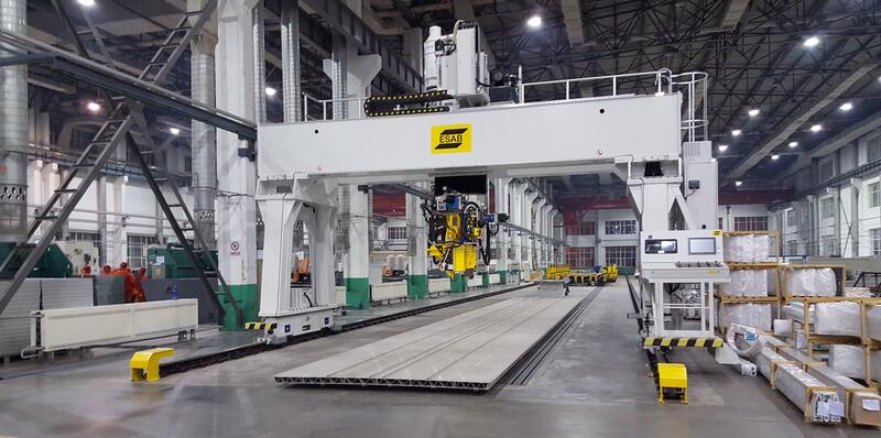

Москва, 10 февраля 2021 г., – Европейский производитель автоподъёмников увеличил эффективность сварочного процесса на 600 % после установки машины для ротационной сварки (FSW) компании ESAB, одного из лидеров в области производства оборудования и расходных материалов для сварки и резки.
В 2011 году компания поставила перед собой цель выйти на новый уровень по производству подъёмников с большим рабочим радиусом и грузоподъёмностью. В результате реализации проекта удалось увеличить скорость сварки до 6 м/мин, при этом, классический MIG/MAG процесс, который был использован до этого, обеспечивал максимальную скорость до 1,5 м/мин.
Сварка трением перемешиванием получила широкое применение для соединения алюминиевых сплавов, равно как и сплавов на основе меди. FSW широко используется в аэрокосмической, судостроительной, автотранспортной отраслях промышленности, набирает популярность в мостостроении. Сегодня компания ESAB ведет работы по возможности применения технологии для сварки стальных изделий в промышленных условиях.
В отличие от традиционных методов, FSW процесс не требует сварочных материалов и защитных газов. Он является высокоэнергоэффективным и позволяет производить сварку с почти полным отсутствием деформаций. При этом один инструмент для FSW установки дает возможность произвести до 2000 м сварного шва.
Установка FSW компании ESAB позволила наладить производство более лёгких и прочных подъёмников, благодаря чему компания-заказчик смогла расширить ассортимент продукции с более длинными стрелами и увеличенной грузоподъемностью.
Установленная в 2019 году вторая машина FSW, а также модернизация системы управления ранее поставленной машины, снизили трудозатраты, поскольку теперь оператор компании работает одновременно на двух установках.
Помимо этого, использование технологии ротационной сварки трением с перемешиванием повысило качество и стабильность процесса изготовления металлоконструкций и существенно снизило объём ремонта сварных швов.
