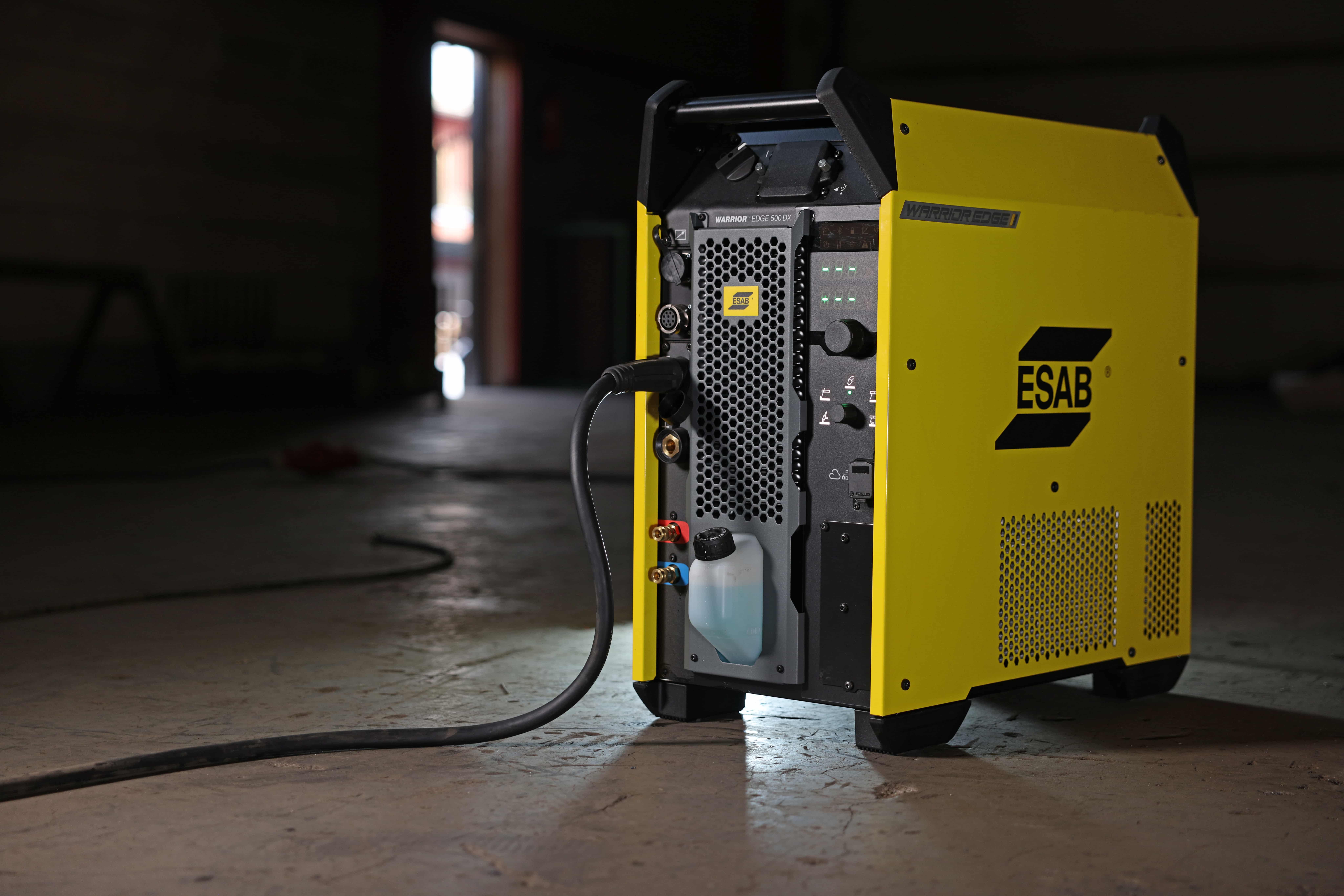

Каким должен быть современный сварочный аппарат? Надежным, мощным, функциональным и безопасным. Всем этим запросам отвечает Warrior Edge 500 от мирового производителя сварочного оборудования и профессиональной экипировки ESAB.
Этот функциональный многопроцессорный инвертор предназначен для изготовления различных сварных конструкций, производства резервуаров и широкого спектра других работ. Warrior EDGE 500 DX отлично справляется c полуавтоматической (MIG/MAG), ручной дуговой (MMA), аргонодуговой (TIG) сваркой и воздушно-дуговой строжкой.
Оборудование поддерживает несколько режимов, которые позволяют повысить эффективность MIG/MAG сварки. Режим Pulse обеспечивает высокую стабильность переноса металла и уменьшает разбрызгивание – за 1 импульс отрывается 1 капля. ROOT помогает сочетать высокую скорость со стабильным качеством. При помощи сфокусированной дуги для сварки корневых швов можно получить хороший результат и не использовать дополнительный кабель контроля напряжения. Режим SPEED фокусирует дугу с улучшенным контролем при более высоких скоростях и со снижением количества брызг. Производится глубокое проплавление в угловых швах, а также присутствует возможность обработать более узкую разделку. Режим THIN снижает разбрызгивание и помогает уменьшить деформацию тонких листов.
Благодаря удобному гибридному интерфейсу обучение сварщиков работе с данной техникой не занимает много времени. Понятная внешняя панель управления Warrior EDGE 500 DX подходит для повседневной настройки, а внутренний дисплей предназначен для выбора синергетических линий, сохранения программ, контроля расхода газа. Также есть возможность установить различный уровень доступа к оборудованию с помощью NFT карт. Это могут быть: ограничение доступа для неавторизованных пользователей, установка режимов и лимитов для регулировки соблюдения процедур сварки, предоставление полного доступа к настройкам для администратора.
Еще одно неоспоримое достоинство оборудования – электронная система контроля расхода газа TrueFlow. Она снижает перерасход за счет соблюдения заданных параметров при старте и редуцирования возросшего давления в шлангах. Также технолог или инженер может установить и сохранить необходимый расход газа в программе вместе со скоростью подачи проволоки и напряжением. Сварщики при работе на тяжелых и низких режимах не будут тратить время на перенастройку редуктора, а предприятие значительно сократит затраты на защитный газ.
Warrior EDGE 500 DX также оснащен встроенным блоком охлаждения мощностью 1,5 кВ. А подающий механизм Robost Feed EDGE имеет встроенную систему защиты SpoolSafe, которая позволяет не пропускать пыль и грязь внутрь аппарата.
