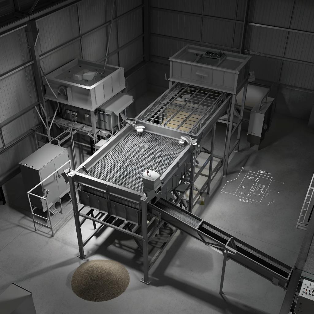

От лица главного инженера опишу опыт эксплуатации высокочастотного грохота AURY 2448. Этот грохот имеет двухмоторный виброблок и частоту вибраций выше стандартной по рынку. Его мы смонтировали и запустили в конце 2022 года на золотодобывающую фабрику. Производитель заверил нас в высокой эффективности обезвоживания и классификации мелкой пульпы. Шефмонтаж и пусконаладка были выполнены под строгим контролем представителя завода-производителя. Однако, на первой неделе эксплуатации возникли серьезные неполадки в работе виброблока, его корпус начал нагреваться. Замеры пирометром показали температуру 93 °С по поверхности. Также при осмотре мы обнаружили подтек масла у левого подшипника виброблока, на корпусе и раме появились масляные пятна. Также была обнаружена проблема с неравномерным распределением подаваемой пульпы по ширине сита. На одной части грохота был перелив, материал выплескивался, ударяясь о борта корпуса, а противоположная часть грохота практически пустовала. Такое распределение рабочей нагрузки заметно снизило качество классификации, а также способствовало быстрому истиранию рабочих частей оборудования.
После обнаружения симптомов наши специалисты приступили к выявлению причин и проверке состояния виброблоков. После нескольких дней работы масло в виброблоке грохота AURY почернело, а также имело загрязнение в виде металлических частиц. На магнитной пробке слива масла также имелись налипшие частицы. Это значит, что внутри виброблока происходит интенсивный износ подшипников или зубчатой передачи. Специалисты произвели многократную промывку узла и замену масла, чтобы удалить абразив. Количество металлической пыли снизилось, но перегрев и подтеки масла остались. Мы сделали вывод, что узел деффектный и нуждается в замене.
Далее наши специалисты приступили к работе над устранением проблемы подачи пульпы. Проверив угол установки грохота и состояние распределителя потока, мы выяснили, что узел подачи нуждается в доработке. Нам пришлось временно установить дополнительный рассекатель потока, чтобы пульпа более равномерно распределялась по всей ширине сита.
Мы поняли, что виброблок долго не прослужит, и обратились к заводу AURY. Завод отказался присылать своего специалиста для подтверждения гарантии, запросил акты и лабораторные заключения, а также рекомендовал обратиться к представителю в РФ за сервисной поддержкой. Спустя время, завод все же признал случай гарантийным и организовал поставку нового виброблока в сборе. Мы также потребовали направить полный комплект крепежей, чтобы оперативно произвести замену узла.
После замены виброблок работает в штатном режиме без температурных отклонений. Инженерная компания (официальный дилер завода AURY) помогли нам доработать систему подачи пульпы, что окончательно решило вопрос неравномерного питания.
