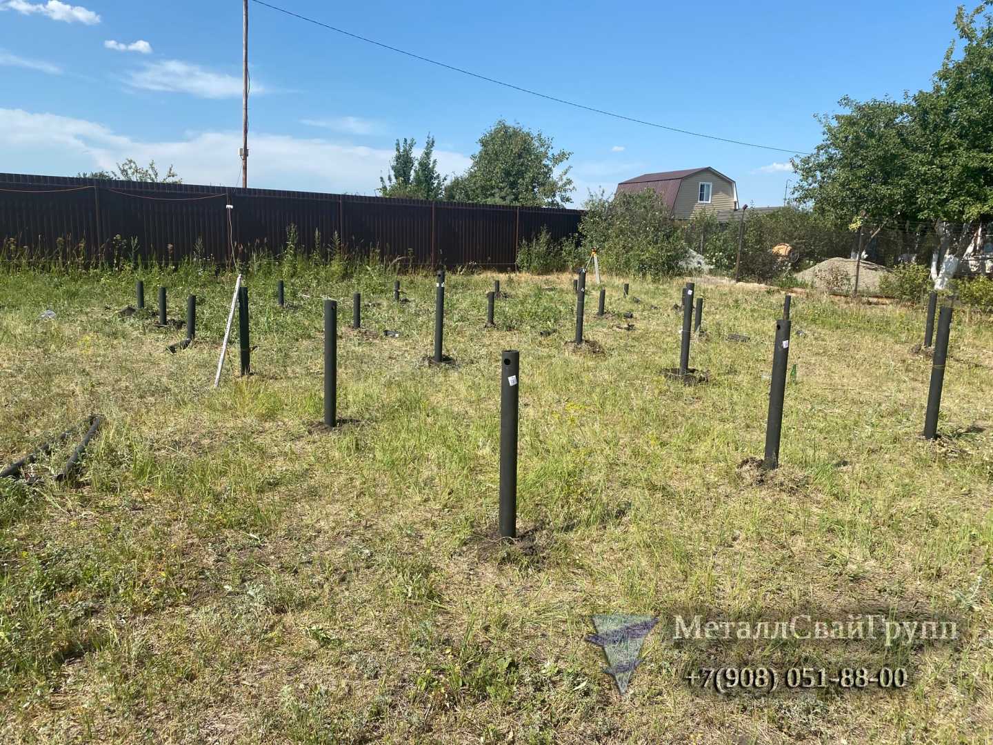

Свая диаметром 89 мм представляет собой надежное и экономически эффективное решение для широкого спектра строительных задач. Этот тип винтовых свай сочетает в себе достаточную несущую способность для большинства проектов и доступную стоимость, что делает его одним из самых популярных в гражданском и промышленном строительстве.
### Технические параметры
**Конструктивные особенности:**
- Диаметр ствола: 89 мм
- Толщина стенки: 3,5-4,5 мм
- Стандартная длина: 2-6 метров
- Диаметр лопасти: 250-300 мм
- Расчетная несущая способность: 2-4 тонны

**Процесс монтажа включает:**
1. Геодезическую разбивку свайного поля
2. Погружение свай до проектной отметки
3. Контроль вертикальности и глубины
4. Обрезку по единому уровню
5. Бетонирование ствола для повышения долговечности
6. Монтаж оголовков и обвязки
