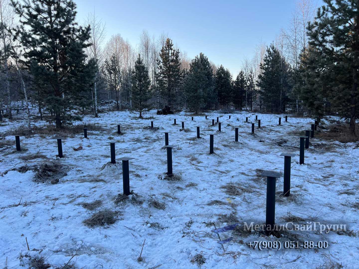

Свая диаметром 108 мм является одним из самых востребованных типов винтовых свай в капитальном строительстве. Благодаря оптимальному сочетанию несущей способности, долговечности и универсальности, эти конструкции широко применяются для ответственных объектов с повышенными нагрузками.
### Технические характеристики
**Конструктивные параметры:**
- Диаметр ствола: 108 мм
- Толщина стенки: 3,5-4,5 мм
- Рабочая длина: 2-8 метров
- Диаметр лопасти: 300-350 мм
- Несущая способность: 4-7 тонн на сваю
### Области применения
**Основные сферы использования:**
- Кирпичные и газобетонные дома
- Деревянные срубы и брусовые постройки
- Промышленные здания и склады
- Ангары и производственные цеха
- Многоуровневые террасы и пристройки
- Фундаменты под оборудование
### Преимущества свай 108 мм
**Проверенная надежность:**
Усиленная конструкция обеспечивает стабильность даже в сложных грунтовых условиях и при значительных нагрузках.
**Универсальность применения:**
Эффективно работают на различных типах грунтов:
- Пучинистых и просадочных
- С высоким уровнем грунтовых вод
- Склоновых и неравномерных
- Вечномерзлых и скальных
**Долговечность:**
Расчетный срок службы превышает 70 лет при соблюдении технологии монтажа и антикоррозийной защиты.
### Технология монтажа
**Процесс установки включает:**
1. Инженерно-геологические изыскания
2. Статическое и динамическое зондирование
3. Разработку проекта свайного поля
4. Механизированное погружение с контролем усилия
5. Контроль вертикальности и глубины погружения
6. Обрезку по единому уровню с точностью ±5 мм
7. Бетонирование ствола высокопрочными смесями
### Проектные решения
**Особенности расчета:**
- Шаг свай в ростверке: 2-4 метра
- Обязательные испытания пробных свай
- Расчет на комбинированные нагрузки
- Учет агрессивности грунтовой среды
- Проектирование противокоррозийных мероприятий
### Экономическая эффективность
**Преимущества по сравнению с традиционными фундаментами:**
- Сокращение сроков строительства на 30-40%
- Снижение стоимости фундамента на 20-30%
- Возможность строительства в любое время года
- Отсутствие земляных работ и вибрационного воздействия
- Минимальное воздействие на окружающую среду
### Контроль качества
**Гарантии надежности:**
- Входной контроль материалов
- Пооперационный контроль монтажа
- Испытания статической нагрузкой
- Геодезический контроль положения
- Сертификация готового фундамента
