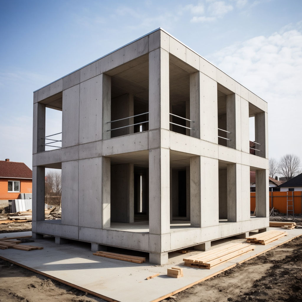

Сборка коробки
Предварительный этап строительства: геодезическое исследование участка, адаптация проекта под индивидуальные условия, заливка фундамента. Панелевозом на стройплощадку подвозят стеновые панели, которые устанавливают по 1 единице на бетонную подготовку. Между собой их скрепляют с помощью арматуры, продетой в тросовые боковые петли и приваренной к ним. Так же ставят стены внутри, покрывают перекрытиями и, если есть, монтируют второй этаж. Швы в перекрытиях бетонируют (с армированием и опалубкой), в стеновых плитах ЖБИ — замоноличивают изнутри, а снаружи заполняют монтажной, пеной, п/эт жгутом и поверх всего заливают герметик. После этого переходят к обустройству крыши, отмостки, прокладке коммуникаций, установке дверей и окон, отделке.
