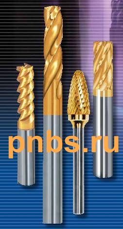

Современные технологии не стоят на месте. Теперь, есть возможность увеличить срок службы и скорость обработки материала, за счет нанесения на поверхность бор-фрезы (от 2-4 микрон) специального покрытия. Главное преимущество покрытий это снижения трения и высокой температуры, что увеличивает долговечность и режущие способности материала. Стоикость повышается в 3-4 раза. Скорость на 20-40%. На сегодняшний день это могут быть :
а) Нитрид титана - имеет цвет золота, при этом активно применяется в медицине и пищевой промышленности. Поверхностная твердость составляет окло 2800 HV (80HRc) Коэффиициент трения около 0.5 Тепловая стабильность до 540 градусов. Исходя из перечисленных выше достоинств увеличивается подача, повышается износостойкость и долговечность.
б) Нитрид титана-алюминия имеет поверхностную твердость такую же как и у нитрид титана. Главное его преимущество, это работа при более высоких температурах выше 750 градусов. Очень эффективен для обработки труднообрабатываемых инструментальных сталей, нержавейки, цветных металлов и чугуна.
в) Карбонитрид титана - имеет поверхностную твердость около 4000 HV (90HRc) , при этом его тепловая стабильность около 400 градусов. Находит применение за счет подбора комбинации подачи скорости и охлаждения. Применяется для обработки чугуна, абразивных материалов, цветных металлов и кремнистого алюминия.
