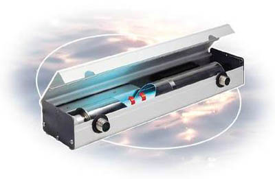

В качестве источников УФ-излучения используют в основном газоразрядные излучатели, которые изготовляют из кварцевого стекла, пропускающего УФ-свет. Чаще всего применяют ртутные лампы низкого давления, которые преобразуют около 40% потребляемой мощности в УФ-лучи. Они излучают более 80% энергии с длиной волны 254 нм. УФ-лампы высокого давления преобразуют УФ-лучи только около 8% потребляемой мощности.
Устройства для бактерицидной обработки воды подразделяют на два типа: с непогружными (открытыми) источниками УФ-лучей и с погружными (закрытыми) источниками УФ-лучей. Устройства первого типа отличаются простотой конструкции и удобством эксплуатации и имеют свободный доступ к УФ-источиикам, что облегчает уход за ними и упрощает замену.
