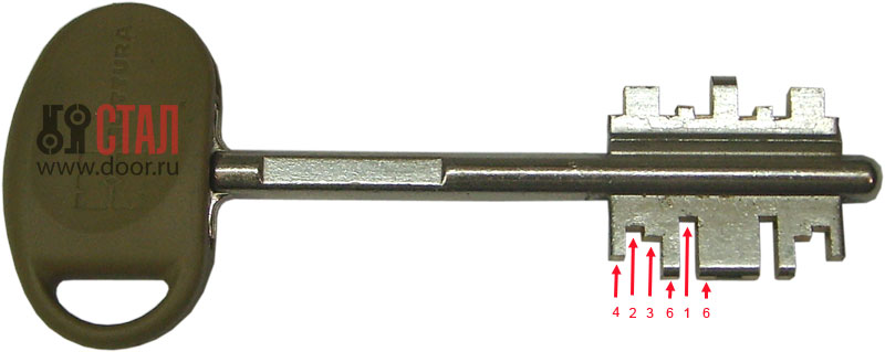

У каждого ключа, будь он от сувальдного или цилиндрового замка, есть так называемая нарезка секретов, на фотографиях они показаны.
Это кодовая часть ключа, которая взаимодействует с секретными элементами механизма, поднимая или перемещая их на определённую высоту/расстояние.
Место высоты секрета на ключе – величина постоянная для конкретной модели механизма. Потому что конструкция замка и расположение в его механизме кодовых элементов опять же неизменно.
Для примера возьмём сувальдный замок фирмы Mottura модели 52YM505.
Независимо от количества выпущенных замков этой модели, будь их сто или полмиллиона штук, ключ будет иметь высоты нарезок секретов на одном и том же месте, относительно базы ключа.
Второй очень важный момент – количество высот нарезки отдельного секрета величина тоже постоянная, это означает, что высота каждого отдельного «зубчика» на ключе может принимать одно из нескольких изначально известных значений. От количества вариантов высот секрета зависит количество возможных вариантов ключей для конкретной модели замка.
Зная модель замка и её конструктивные особенности, мы можем визуально определить код нарезки ключа и затем перенести его на заготовку. Рассматриваемый ключ имеет шесть возможных высот секрета, каждая отличается от предыдущей на 1 мм, что зовётся шагом фрезеровки секрета. Для выяснения этой информации совсем необязательно завладевать секретной информацией по данному замку, достаточно проанализировать буквально два-три ключа.
При определённой сноровке и небольшой практике визуальное считывание кода подобного ключа занимает до 10 секунд времени. Последующая нарезка рабочего дубликата по памяти с использованием примитивного станка и распространённой заготовки – не проблема.
