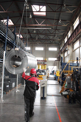

На складе компании ЛИСТ установлена итальянская линия продольно-поперечной резки Bollina, позволяющая осуществлять переработку алюминиевых и нержавеющих рулонов в листы.
Линия предназначена для размотки, правки и резки на листы рулонного металла с последующей укладкой в пачки. Высокоточная правильная машина (19 рабочих валков) позволяет получать листы высокой плоскостности, что очень важно при дальнейшей обработке полученного металла. Линия оснащена современной электронной системой автоматического управления резанием, обеспечивающей высокую точность резки и правки листа. Модуль продольной резки имеет точность 0,1 мм, модуль поперечной резки – 0,2 мм.
Линия производит резание и пакетирование листов, а также наносит на них защитную пленку. Длина готовых листов составляет от 500 до 3000 мм (до 12000мм в полуавтоматическом режиме), что позволяет выполнить практически любой нестандартный запрос.
Основные технические данные линии:
• материал – нержавеющая сталь, алюминий
• толщина рулонов 0,4 – 2,5 мм для нержавеющих сталей; 0,4-4,0 для алюминия
• ширина рулонов 500–1530 мм
• длина готовых листов 500–12000 мм
• нанесение защитной пленки
• высота пачки – 400 мм, включая паллету
• максимальный вес пачки – 3000 кг
Таким образом, компания ЛИСТ становится полноценным сервисным центром по переработке нержавеющего и цветного металлопроката. Уникальность предложения состоит в получении высококачественной листовой продукции малыми объемами - от 1 тонны и шириной до 1500 мм.
