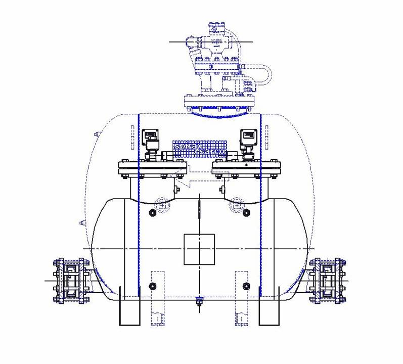

Насосы PTF4 Pivotrol пришли на смену поставляемым в течение долгих лет насосам PPF.
Насосы PPF были надёжными и обеспечивали хорошую производительность и напор при небольшом потреблении приводной среды (пара или сжатого воздуха), но требования современного рынка показали необходимость их модернизации.
Поэтому перед разработчиками PTF4 были поставлены следующие задачи:
• Обеспечить соизмеримую с насосами PPF производительность;
• Увеличить минимальное количество циклов срабатывания при безотказной работе с 1,2 миллиона (насосы PPF) до 2 миллионов;
• Уменьшить габаритные размеры и массу насоса при сохранении той же строительной длины, для обеспечения возможности беспрепятственной замены насосов PPF на насосы PTF4 (рис. 1).
Разработчики с успехом справились с этими задачами, и новые насосы PTF4 начали поставляться заказчикам.
