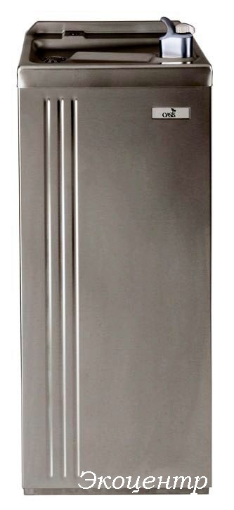

Инжиниринговая компания \"Экоцентр\" - авторизованный дистрибьютор и сервисный центр компании \"Oasis International\" на территории РФ представляет напольный питьевой фонтанчик с охлаждением воды.
Питьевой фонтанчик OASIS P16FAWHDCP специально разработан для использования в опасных промышленных условиях. Не имеет аналогов на рынке России.
ПРЕИМУЩЕСТВА:
• Oasis P16FAWHDCP специально разработан для применения в опасных промышленных условиях, где потребность в высокой производительности охлаждения питьевой воды сопряжена с экстремальными условиями работы в опасной атмосфере.
• Идеален для использования на нефтеперерабатывающих и химических заводах, заводах по обработке природного газа, АЭС, ТЭЦ, ГЭС
• Все датчики и провода фонтанчика, а также компрессор, конденсатор, бачок охлаждения, система слива , водные трубки и соединения и трубки системы охлаждения изолированы согласно стандартам Лаборатории UL по технике безопасности (США) для предотвращения воспламенения во взрывоопасной среде.
• Модель фонтанчика включена в список Лаборатории UL по технике безопасности (США) в разделе «Электрооборудование для использования в опасной среде» в следующих классах и группах:
1. Огнеопасные Газы и Пары, Класс I, группы C и D, раздел 1;
2. Горючие Пыли, Класс II, группы E,F и G, раздел 2;
• P16FAWHDCP поставляет 59 л/ч охлажденной питьевой воды.
• Конденсатор охлаждается водой
• Водопроводные соединения из материала не содержащего свинец
• Устойчив к образованию ржавчины, корпус и мощный каркас из оцинкованной стали, верхняя поверхность из нержавеющей стали
• Надежный краник-пускатель струи типа Dial-A-Drink®
• Предварительный охладитель
• Внутренний воздушный карман в конденсаторе, охлаждаемом водой
• Сертифицирован по стандарту 61 NSF/ANSI, прил. G (AB1953) и ГОСТ Р
ТЕХНИЧЕСКИЕ ХАРАКТЕРИСТИКИ:
• Габариты (ШхГхВ): 432x356х1114 мм
• Рабочая температура среды: 6°C-50°C
• Рабочее давление воды в водопроводе: 1,5 - 4 бар
• Потребляемая мощность: 310 Вт
• Холодильный аппарат: компрессор
• Хладагент: R-134a
• Материал корпуса: нержавеющая сталь
• Вес: 44 кг
