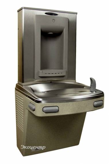

Питьевой комплекс: фонтанчик плюс аппарат для наполнения многоразовых бутылок \"Versafiller\" серии \"AQUA POINTE\" представлен 3-мя моделями.
1. P8SBFY - питьевой комплекс: фонтанчик плюс аппарат для наполнения многоразовых бутылок. Поставляет 30 л/ч охлажденной воды ниже 10°С при температуре помещения 32°С и воды в водопроводе 27°С.
2. PSBF - питьевой комплекс: фонтанчик плюс аппарат для наполнения многоразовых бутылок. Питьевой PSBF аппарат не охлаждает воду. Не требует подключения к электричеству.
3. PWSBF - только аппарат для наполнения многоразовых бутылок, который подключается к ранее установленным питьевым фонтанчикам OASIS моделей P8ACY / P8AC, P8AMY / P8AM, PAC, PAM. Он не может работать самостоятельно, т.к. не имеет слива и собственного подключения к водопроводу. Эта модель создана для клиентов, желающих модернизировать свой старый питьевой фонтанчик. Подключенный к одному из выше перечисленных питьевых фонтанчиков, он использует его водопроводное подключение, слив и электропитание (в моделях с охлаждением воды). В зависимости от того, к какому фонтанчику он подключен, аппарат может поставлять 30 л/ч охлажденной воды ниже 10°С при температуре помещения 32°С и воды в водопроводе 27°С (при соединении с P8ACY / P8AC, P8AMY / P8AM) и воду комнатной температуры (при соединении с PAC, PAM). Очень прост в установке и обслуживании и не требует специальной подготовки места установки.
ХАРАКТЕРИСТИКИ МОДЕЛЬНОГО РЯДА \"VERSAFILLER\" СЕРИИ \"AQUA POINTE\":
• Питьевой комплекс поставляет 30 л/ч охлажденной воды ниже 10°С при температуре помещения 32°С и воды в водопроводе 27°С;
• Питьевые аппараты PSBF и PWSBF не охлаждают воду;
• Каркас из высокопрочной стали крепится к стене;
• Ключевые пластиковые компоненты аппарата \"AQUA POINTE\" содержат Freshield, вещество, состоящее из анти микробного соединения на основе серебра, сокращающее рост микроорганизмов и плесени, защищающее поверхность от выцветания, запахов и износа.
• Ниша наполнителей бутылок вмещает стандартную спортивную бутылку;
• Отделка корпуса - шлифованная нержавеющая сталь;
• Толщина стали: корпус - 22, каркас - 16;
• При правильной установке аппарат соответствует закону ADA(США) о людях с ограниченными физическими возможностями;
• Сертифицирован по стандарту 61 NSF/ANSI, Annex G (AB 1953);
• Сертифицирован в России по ГОСТ Р;
• Гарантия 12 месяцев, 24 месяца на герметичную систему охлаждения;
• Оснащен встроенным 100 мкм. сетчатым фильтром для задержания осадка;
• Верхняя поверхность выполнена из нержавеющей стали;
• Гибкий краник - пускатель струи;
• Высокоэффективный бачок охлаждения (P8SBFY);
• Экологичный хладагент R134A (P8SBFY);
• Фонтанчик активируется легким нажатием на одну из 4-х кнопок пуска струи;
• Отдельная кнопка подачи воды в аппарате для наполнения бутылок с механической активацией.
