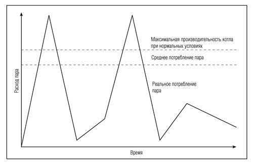

Потребление пара любым производственным оборудованием редко бывает постоянным. Пик нагрузки может достигаться один раз в неделю, один раз в день, или даже один раз в час, например, во время начала цикла работы технологического оборудования. Соответственно во время пика расходные характеристики источника и потребителя не совпадают по времени, т.е. пиковое потребление пара технологической установки не обеспечивается максимальной производительностью котла.
Рис.1. Типичная диаграмма потребления пара при крупносерийном производстве
Пример такого пикового паропотребления изображён на графике (рис. 1). Рост нагрузки происходит практически мгновенно, и пиковые значения значительно превышают среднюю нагрузку, обеспечиваемую котлом. Результатом является падение давления в котле. В таких условиях котёл не может обеспечить требуемые технологические параметры, более того в худшем случае может произойти блокировка котла из-за резкого падения уровня воды и полная остановка технологического процесса. В лучшем случае котёл будет производить влажный, грязный пар.
