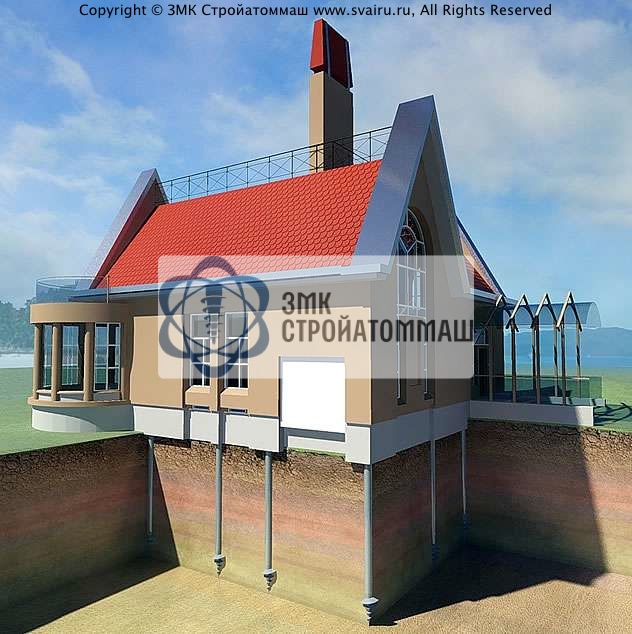

А знаете ли Вы, что наиболее надежным и экономичным видом фундамента для дома на сегодняшний день является фундамент на винтовых сваях?
Да, это именно так, ведь такой фундамент имеет огромное количество преимуществ перед традиционными бетонными фундаментами.
Итак, что же за преимущества имеет фундамент на винтовых сваях:
- Стоимость: в отличии от фундаментов произведенных по традиционной технологии стоимость данного фундамента значительно ниже;
- Короткие сроки монтажа. Возможно как механическое, так и ручное завинчивание;
- Возможность монтажа на сложных (обводненных, заболоченных и т.д.) грунтах;
- Безопасность, надежность и экологичность;
- Винтовые сваи служат не менее 100 лет, а с условием обработки сваи специальным химическим составом – более данного срока;
- Возможность установки фундамента на сваях без изменения рельефа местности и без проведения земляных работ;
- Установить винтовые сваи можно в любое время года и в любую погоду;
- Винтовые сваи не подвержены силам морозного пучения;
- Высокие прочностные и нагрузочные характеристики: имеют запас несущей способности от 4 тонн до 18 тонн (при необходимых 2–3 тонн для деревянных строений; 7-9 тонн для кирпичных сооружений).
Более того, показатели несущей способности возможно увеличить за счет увеличения диаметра сваи и ее лопасти;
- Возможность установки фундаментов в виде пирсов и речных причалов;
- Возможность распределения несущих нагрузок с учетом особенностей проектной документации на строящийся объект;
- Обеспечивают однородную несущую способность при разнородном грунте;
- Возможность пристраивать дополнительные сооружения к уже функционирующим;
- Высокая сейсмоустойчивость;
- Не требует гидроизоляции;
- Не нарушают целостность грунта;
- Возможность повторного использования свай.

Это очень важно! Глубина вкручивания фундамента на винтовых сваях должна быть дольше, чем глубина промерзания грунта (для Челябинской области, например, это 1,8 метра). Если не соблюсти такое правило, фундамент надежным вряд ли будет. Ведь в таком случае он не будет в состоянии противостоять силам морозного пучения и уже весной потребует ремонта. Но это не самый страшный вариант. Намного хуже, если неравномерно просевшие или «выпяченные» благодаря силам морозного пучения сваи послужат причиной появления трещин в стенах дома.
