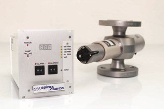

Spirax Sarco запустила систему мониторинга для обнаружения непроводящих загрязнений, таких как жиры, масла и жиры в конденсате, что позволяет операторам паровой системы восстанавливать значительные объемы энергии, которые иначе были бы потеряны.
Такие загрязняющие вещества, случайно попадающие в конденсат, могут привести к перегреву котла, вследствие чего требуется длительное отключение для химической очистки или, в худшем случае, приводит к поломке котла.
Для устранения угрозы поломки некоторые операторы отказываются от горячего конденсата, а не перерабатывают его как котельную питательную воду. Однако конденсат, содержащий около 25% полезной энергии в исходном паре, может существенно снизить потребность в воде, энергии, сточной и химической обработке расходов.
«Система мониторинга загрязнения» Spirax Sarco помогает операторам повторного использования конденсата, обеспечивая мониторинг в реальном времени, поднимая тревогу, если загрязнение превышает установленный уровень. Это позволяет сразу слить испорченный конденсат, а не направлять в котел.
«Система мониторинга загрязнений» также может быть использована для мониторинга качества других водных источников, таких как сети деминерализации и обратного осмоса поставок. Это позволяет применять их там, где качество воды имеет первостепенное значение, например, при очистке и стерилизации воды в больницах или еды и питья на производстве.
