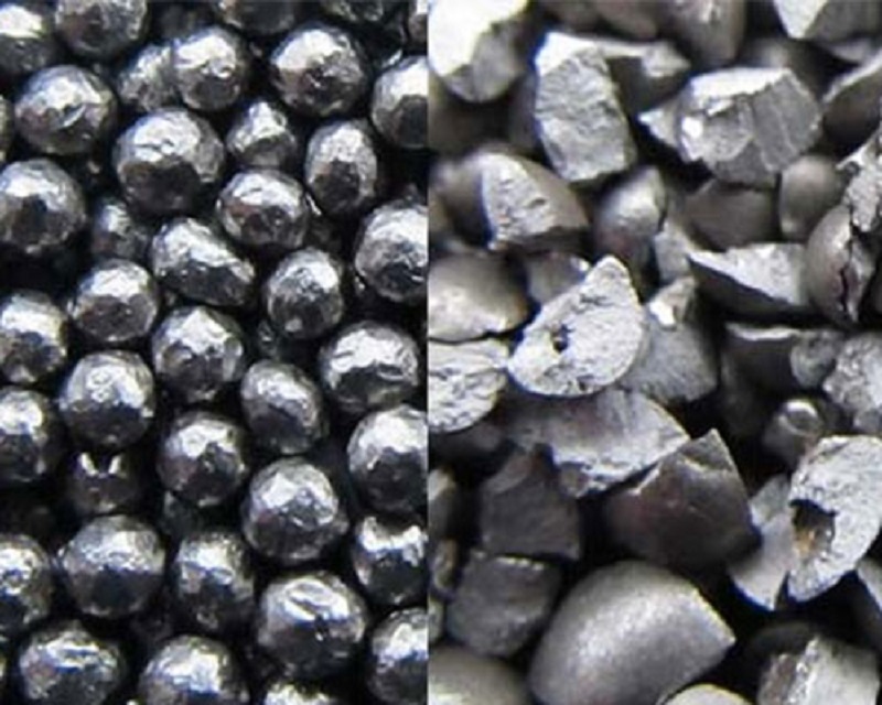

Дробь производится двух типов — литая (дробь стальная ДСЛ, дробь чугунная ДЧЛ) и колотая (стальная ДСК, чугунная ДЧК).
Литая дробь (дробь ДСЛ, дробь ДЧЛ) имеет сферическую форму.
Литая дробь — номера дроби 0,3 - 3,6мм выпускаются согласно ГОСТ 11964-81, дробь диаметром 4-7 мм- согласно технических условий.
Дробь стальная литая (дробь ДСЛ) и дробь чугунная литая (дробь ДЧЛ), выпускается размерами от 0,3 до 7 мм.
Колотая дробь (дробь ДСК, дробь ДЧК) имеет форму неправильного многогранника, получается путем раскола сферической дроби.
Колотая дробь выпускается диаметром 0,3 - 2,2 мм согласно ГОСТ 11964-81.
