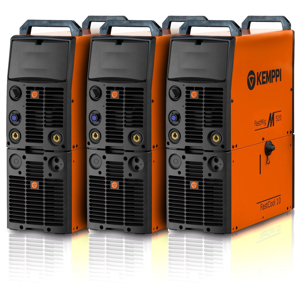

Высококачественный сварочный полуавтомат последнего поколения FastMig M для применения в металлургической промышленности, предприятиях машиностроения, в строительстве, энергетике, предлагает финский производитель «KEMPPI». Данная модель – представитель промышленного оборудования для сварки MIG/MAG, выполненная по блочной схеме с возможностью комплектования конечной установки под требуемые нужды.
Чем интересна эта модель? Заказчик может выбрать одну из двух панелей управления:
    • Regular. Панель MR для стандартного управления параметрами сварки.
    • Synergic. Панель MS, позволяющая выбрать одну из синергетических функций, а также дополнительные возможности регулировки параметров сварки.
Метод сварки MIG/MAG предусматривает использование присадочной проволоки, которая непрерывно подается сварочным пистолетом. Производитель предлагает 3 вида устройств подачи проволоки:
    • MXF 63. Самая компактная модель для подачи проволоки из катушек диаметром 200 мм.
    • MXF 65. В данной модификации могут устанавливаться катушки с проволокой диаметром 300 мм.
    • MXF 67. Также предназначена для 300-миллиметровых катушек, но корпус выполнен с двойными стенками, повышающими противоударные свойства устройства в целом.
Если необходимо увеличить радиус проведения работ, а перемещение сварочной установки к месту их проведения затруднительно или невозможно, используется SuperSnake, опциональный механизм подачи проволоки, позволяющий вести работы на удалении до 30 м от FastMig M.
Благодаря модульности конструкции, может использоваться источник питания FastMig M , обеспечивающий, при значении параметра включения (ПВ) в 60%, токи мощностями 320, 420 или 520 А соответственно в зависимости от модификации.
Установка FastMig M, для оптимизации процесса сварки и повышения качества шва использует следующее, поставляемое по заказу, программное обеспечение:
    • WisePenetration. Обеспечивает стабильные параметры сварки при разной длине вылета проволоки (до 35 мм), позволяя поддерживать неизменными форму и глубину проплавления, снижая риск непровара.
    • WiseRoot. Режим сварки короткой дугой позволяет справиться с нестабильным зазором, а также варить корень шва без необходимости использовать керамику и подкладные кольца.
    • WiseThin. Режим, управляющий с помощью цифрового микропроцессора значениями напряжения и сварочного тока для локального расплавления металла и уменьшения зоны термовлияния. Этот режим рассчитан на работу с тонколистовыми, менее 2мм, материалами.
    • WiseFusion. Режим позволяет регулировать автоматически длину дуги в случае проведения работ в стесненных, труднодоступных условиях, затрудняющих контроль за стабильностью положения сварочного пистолета по отношению к обрабатываемым изделиям.
Таким образом, 2 типа панелей управления, по 3 устройства подачи проволоки и источников питания позволяют сконфигурировать ту установку, которая наиболее оптимальна для конкретных работ. Большое количество опциональных устройств и приспособлений, в число которых входит также сварочный трактор MagTrac F 61, дополнительные режимы функционирования, обеспечивают высокое качество шва, высокую скорость и эффективность работы.
