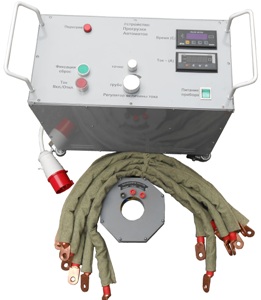

Устройство проверки автоматических выключателей-14М
Предназначено для проверки работоспособности и контроля ампер–секундных характеристик автоматических выключателей переменным током промышленной частоты в диапазоне 14А—14кА, с измерением и регистрацией величин тока и времени проходящего через автоматический выключатель, далее АВ. Может использоваться в качестве регулируемого источника переменного тока до 14кА в силовых цепях низкого импеданса.
Для обеспечения электробезопасности персонала, выходные токопроводящие цепи гальванически развязаны от питающей сети. Величина напряжения на выходных шинах, при полностью открытом тиристорном ключе не превышает 7В, что благоприятно сказывается на контактах автоматических выключателей в момент отключения - значительно уменьшается их износ при многократных испытаниях.
