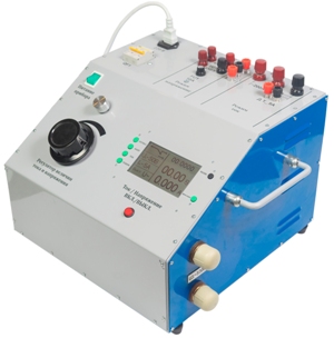

Установка проверки простых защит – 450/3000
Данная установка незаменима для технического персонала службы РЗА. Отличительные особенности установки – простота и надежность в эксплуатации.
Предназначено:
Для наладки и проверки устройств простых релейных защит РЗА, на месте их установки на электростанциях, подстанциях, промышленных предприятиях или в лабораториях.
Для наладки и проверки элементов электроавтоматики (электромагнитных реле, контакторов, пускателей и т.п.).
Для наладки и проверки автоматических выключателей.
Устройство выполнено в едином корпусе, что создает дополнительные удобства при эксплуатации. В своем составе имеет соединительные провода и кабели для подсоединения испытываемых устройств.
