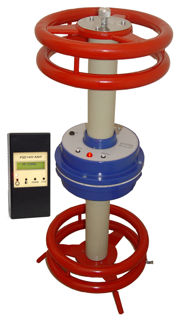

0Измеритель высокого напряжения постоянного и переменного тока РД-140 предназначен для измерения переменного синусоидального напряжения частотой 50-60 Гц до 100 кВ и постоянного напряжения до 140 кВ. Имеется возможность измерения как несимметричного напряжения (один из выводов источника заземлен), так и симметричного (оба вывода источника находятся под высоким потенциалом).
Особенностью изделия является наличие высоковольтного блока РД-140-БВ, подключаемого к источнику измеряемого напряжения, и индикаторного модуля РД140-МИ, связь между которыми осуществляется по радиоканалу на расстоянии до 50 м.
Основные технические характеристики:
1. РД-140Рабочий диапазон измеряемых напряжений: ритель высокого напряжения
РД-1 0•постоянного тока - 10-140 кВ; Измеритель высокого напряжения
РД-14 0•переменного тока частотой 50-60 Гц - 10-100 кВ
2. РД-140Полоса пропускания на переменном напряжении - 0-1000 Гц
3. РД-140Входное сопротивление высоковольтного блока:
4. РД-1 40•на постоянном токе - 1600±80 Мом;Измеритель высокого напряжения
РД-14 0•на переменном токе частотой 50 Гц - не менее 100 Мом
5. РД-140Основная приведенная погрешность измерения РД-140 в рабочем диапазоне измеряемых напряжений:Измеритель высокого напряжения
РД-14 0•на постоянном токе - не более 0,25% Првысокого напряжения РД-140
РД-1 40•на переменном токе - не более 0,5% Прибокого напряжения РД-140
6. РД-140Дополнительная погрешность измерения от изменения температуры окружающего воздуха относительно нормальной не должна превышать 3% основной погрешности на C.1Придля измерения высокого напряжения РД-140
7. РД-140Дополнительная погрешность измерения от самопрогрева высоковольтного блока при максимальном измеряемом напряжении не должна превышать 20% основной погрешности. Прибор для измерения высокого напряжения РД-140
8. РД-140Питание БВ и МИ производится от встроенных Ni-MH аккумуляторов размера АА напряжением 1,2 В и емкостью 1,8 А∙ч.Прибор для измерения высокоНапряжение питания– 5В, продолжительность непрерывной работы без подзарядки – не менее 16 ч.
9. РД-140Габаритные размеры /масса:Пя измерения высокого напряжения РД-140
РД-14 0•РД140-БВ - диаметр 240х910 мм/7 кг;Пр высокого напряжения РД-140
РД-14 0•РД140-МИ - 95х190х40мм/0,5 кг РД-140
