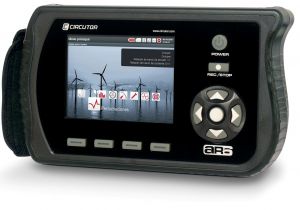

Новый анализатор качества электроэнергии Circutor AR6 пришел на смену самому популярному в России электроанализатору AR.5
Сочетая в себе самые современные и передовые технологии новая линейка электроанализаторов Circutor сделала процесс анализа качества электроэнергии более удобным и информативным. Теперь любые нарушения и дефекты в электрических цепях можно легко выявить и проанализировать благодаря наглядным визуальным показателям непосредственно на экране прибора.
Отличительные особенности приборов линейки AR6:
• Имеет 5.7” цветной графический дисплей с интуитивно понятным меню на русском языке;
• Позволяет проводить полный визуальный анализ иследуемых сигналов непосредственно с экрана прибора;
• Имеет 5 измеряемых входов по напряжению и 5 каналов по току;
• Связь с компютером осуществляется непосредственно через USB порт вместо порта RS-232;
• Определяет среднеквадратические значения (TRMS);
• Проводит полный мониторинг активных и реактивных мощностей;
• Анализирует все основные параметры электроэнергии;
• Измеряет ток утечки одновременно с функцией записи переходных процессов в трехфазных и однофазных электрических сетях;
• Формирует в виде таблиц все выявленные нарушения и неисправности;
• Имеет функцию отображения записанных ранее волновых сигналов переходных процессов;
• Возможность ручного или программируемого фотозахвата (волновых сигналов по 9 каналам совместно с мгновенными значениями);
• Имеет функцию графического отображения векторов, гармоник и волновых сигналов непосредственно с экрана;
• Имеет совместимость с AR5-L разъемами;
• Имеет автоматическое определение типа подсоединенных клещей (зажимов);
• Имеет возможность в меню пуска задавать способ запуска пускового устройства по заданным значениям уровня и времени.
Прибор позволяет определить все параметры электроэнергии, предусмотренные ГОСТ 13109.
Есть возможность анализировать кратковременные возмущения: провалы, импульсы, перенапряжения наличие фликера (низкочастотной модуляции), регистрировать быстрые процессы, например, пуск двигателя.
С помощью данного прибора можно выполнить полный анализ электроустановки, оценку потребления, кривых нагрузок, резких отклонений напряжения в установке с отображениями волновых форм, исследование гармоник с измерением фликера. (низкочастотной модуляции), кратковременные возмущения: провалы, импульсы, перенапряжения, позволяет регистрировать быстрые процессы, например, пуск двигателя.
