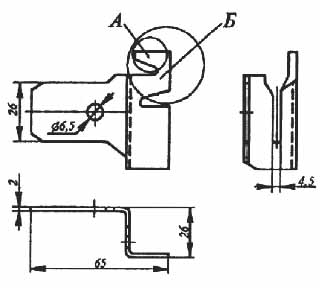

• Держатель шин заземления К188
• Компания ООО «НОРТХАУС» предлагает широкий ассортимент электромонтажных изделий. Держатель шин заземления К-188у2 предназначен для крепления к строительным конструкциям круглых (диаметром 10, 12 мм) и плоских (размерами 40x4 и 25x3 мм) заземляющих проводников.
• Держатель шин заземления К188 у2 закрепляется пристрелкой, приваркой или винтом. Заземляющие проводники укладывают в пазы держателя: круглые в верхнюю часть паза, выполненную в виде призмы, плоские в нижнюю прямоугольную часть паза.
• Круглые заземляющие проводники и плоские сечением 40x4 и 25x3 мм фиксируются отгибанием элементов.
• Допустимая нагрузка на держатель К-188 шин заземления - 40 H.
• Масса-1000 шт.-45 кг.
