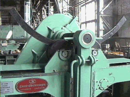

Продам Станок сортогибочный.
Станок предназначен для гибки полосы и сортового проката по дуге.
1. Назначение: гибка стального прокатного профиля или полосы на " ребро".
2. Основные технические характеристики:
максимальные размеры проката:
- сталь угловая: 90х90х9, 110х70х8
- швеллер: № 12
- сталь полосовая при гибке по толщине, сечением, мм: 40х250
- сталь полосовая при гибке на ребро:
шириной, mах, мм 100
толщиной, мм 8…40
ход приводного валка, мм 180
расстояние между опорными роликами 260…1170
минимальный радиус гиба:
- полосы при гибке по толщине, мм 180
- профиля: десятикратная высота полки профиля
род тока сети переменный
частота, Гц 50
напряжение, В 380
общая мощность электрооборудования, кВт 8,5
габаритные размеры, мм 2040х1070х1580
