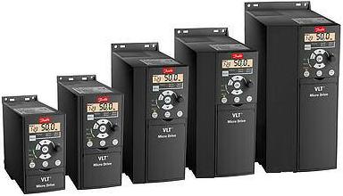

Преобразователь частоты Danfoss VLT Micro Drive FC-051
Поставим по приемлимым ценам преобразователи частоты Danfoss VLT Micro Drive FC-051.
Danfoss VLT FC-051 это компактные преобразователи частоты общепромышленного назначения для управления асинхронными электродвигателями переменного тока мощностью до 22 кВт.
Особенностью данной модели являются минимальные размеры, простота настройки и эксплуатации, а так же оптимальная цена. Цифровые дисплеи могут быть как с потенциометрами для возможности прямого изменения частоты вращения двигателя, так и без них.
Отсутствие дисплея в базовой комплектации преобразователей позволяет обеспечить дополнительную экономию средств на приобретение в тех случаях, когда в наличии дисплея на каждом ПЧ нет необходимости. Дизайн преобразователей позволяет производить их монтаж без боковых воздушных зазоров - стенка к стенке. Встроенный порт RS485 с поддержкой Modbus RTU позволит легко интегрировать привод в промышленную сеть предприятия.
Возможность подключения различных датчиков обратной связи делает доступным автоматическое управление процессом.
Этот небольшой привод обладает максимальной прочностью и надежностью. Соответствие RoHS Привод VLT® Micro изготовлен с соблюдением экологических норм и соответствует требованиям Директивы RoHS (об ограничении содержания вредных веществ).
Идеально подходит для:
• Промышленных установок
• Приложений ОКВ
• В качестве комплектного оборудования
В серии VLT Micro FC-051 представлены однофазные модели для стандартной сети 220В (на мощности 0,18 - 2,2 кВт) и трехфазные модели 380В (на мощности 0,37 - 20 кВт).
