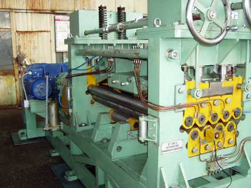

Продаём правильные машины.
Основные технические характеристики базового варианта:
Материал для правки - листовая сталь.
Толщина металла - от 0,5 до 4 мм.
Ширина до 1500 мм.
Число рабочих валков - 9 шт.
Диаметр рабочих валков - 100 мм.
Шаг рабочих валков -110 мм.
Скорость правки - по тех. заданию заказчика. В базовом варианте 7 м/мин.
Установленная мощность - 7,5 кВт.
Габаритные размеры 4180х1470х1990 мм.
Масса не более 6500 кг.
Можем изготовить вальцы по тех. характеристикам ЗАКАЗЧИКА.
