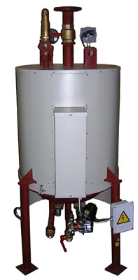

Парогенераторы электрические применяются для обеспечения технологическим паром предприятий промышленности.
Электрические парогенераторы являются электродными, производящими насыщенный пар с рабочей температурой 160 С, расчетной 200 С.
Паропроизводительность, кг/час – 1000 500 400 350 300 250 200 150 100
Установленная мощность, кВт – 770 385 300 270 230 190 150 115 75
Плавное электронное регулирование мощности 25-100 %
Давление пара – рабочее 4…6 кг/см2 (0,4…0,6 мПа), расчетное 10 кг/см2 (1 мПа)
КПД электродных парогенераторов 98% от затраченной энергии.
Автоматическая продувка обеспечивает постоянное солесодержание в работающем парогенераторе, что способствует получению пара стабильного качества.
Парогенераторы электрические полностью автоматизированы и не требуют постоянного присутствия оператора, один оператор может обслуживать до 7 электропарогенераторов одновременно.
