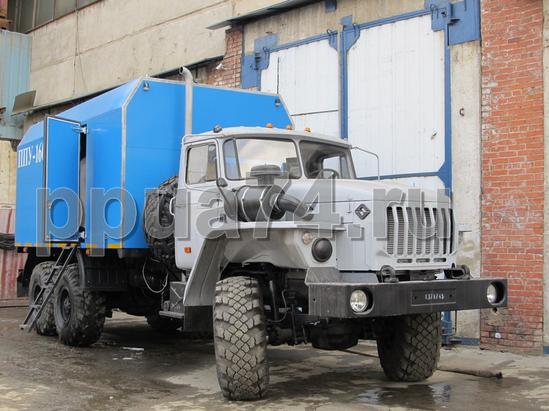

Передвижная паропромысловая установка ППУА 1600-100 предназначена для выработки насыщенного пара температурой от 175 до 300 градусов.
Передвижная паровая промысловая установка ППУА используется для депарафинизации призабойных зон нефтяных скважин, пропарки емкостей, прочистки и продувки контейнерных площадок, пропарки трубопроводов. В коммунальном хозяйстве паровые установки ППУА 1600-100 применяются в качестве альтернативных источников отопления (котельные установки) для отопления жилых помещений. При разработке месторождений в жестких климатических условиях паровые промысловые установки ППУА 1600/100 так же используются для прогрева и мойки спецтехники, а так же в качестве котельных установок для обогрева бытовок и жилых вагон-домов.
