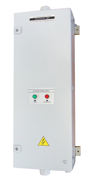

Сетевые фильтры «Квазар Ф–Р» и «Квазар Ф» имеют единую конструкцию.
Модели «Квазар Ф» представляют собой высокочастотный LC-фильтр, размещённый в щитовой конструкции фирмы «RITTAL» (степень защиты IP54). Крепление корпуса к стене обеспечивается с помощью электроизолированных кронштейнов.
Модели «Квазар Ф–Р», в отличие от «Квазар Ф», имеют дополнительные модули варисторов и газовых разрядников. Конструкция «Квазар Ф–Р» разработана с учетом стандартов и рекомендаций Международной Электротехнической Комиссии по зоновой защите IEC-1312-1 (1995-02) и IEC-1643-1, с учетом требований ПУЭ (7-е изд.) и ГОСТ Р 50 571.
Сетевой магистральный фильтр «Квазар Ф–Р» сочетает в себе защиту класса B и С, однако мощность подавления импульсных перенапряжений существенно превышает минимальные требование для устройств данных классов, что значительно увеличивает ресурс.
Магистральные фильтры «Квазар Ф» и «Квазар Ф–Р» спроектированы с учетом повышенных требований к надежности конструкции, так как предназначены для питания особо ответственных потребителей электроэнергии, требующих бесперебойность питания. Выход любого из элементов фильтрации и защиты от импульсных перенапряжений не прерывает питания нагрузки.
Высокая эффективность фильтров «Квазар Ф–Р» достигается согласованной работой воздушных разрядников, высокочастотного фильтра и блока варисторной защиты. Система комплектуется разрядниками немецкой фирмы «PHOENIX CONTACT».
