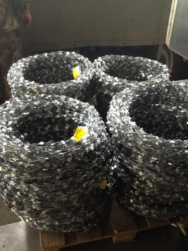

СББ ЕГОЗА (колючая проволока ЕГОЗА) производится из армированной скрученной колючей ленты (АКЛ-С) ТУ 1470-001-39919268-2004. В производстве используется лента шириной 20, 14, 16 мм.
Спиральный Барьер Безопасности (СББ) «Егоза» представляет собой спираль, навитую из армированной колючей ленты. Соседние витки спирали связываются между собой особым образом, благодаря чему СББ «Егоза» обретает свойства труднопреодолимой, пружинящей, пространственной конструкции.
Спиральный барьер безопасности позволяет обеспечить очень высокий уровень безопасности охраняемого объекта, сохраняя целостность и свои защитные свойства даже при перекусывании в нескольких местах. Спиральный барьер безопасности СББ Егоза рекомендуется для наиболее ответственных объектов с высокими требованиями к безопасности.
Применяемые материалы для производства СББ ЕГОЗА:
Проволока-основа:
Проволока диаметром 2,5 мм пружинная ГОСТ 9389 (марка 65г) или оцинкованная ГОСТ 7372-79.
Лезвия-шипы:
Лента оцинкованная ГОСТ 3559-75 или ГОСТ 14918-80. Толщина 0,5-0,55 мм.
Скобы:
Проволока диаметром 3,0 мм, оцинкованная или лента толщиной 1,5 мм, шириной 10 мм, оцинкованная.
