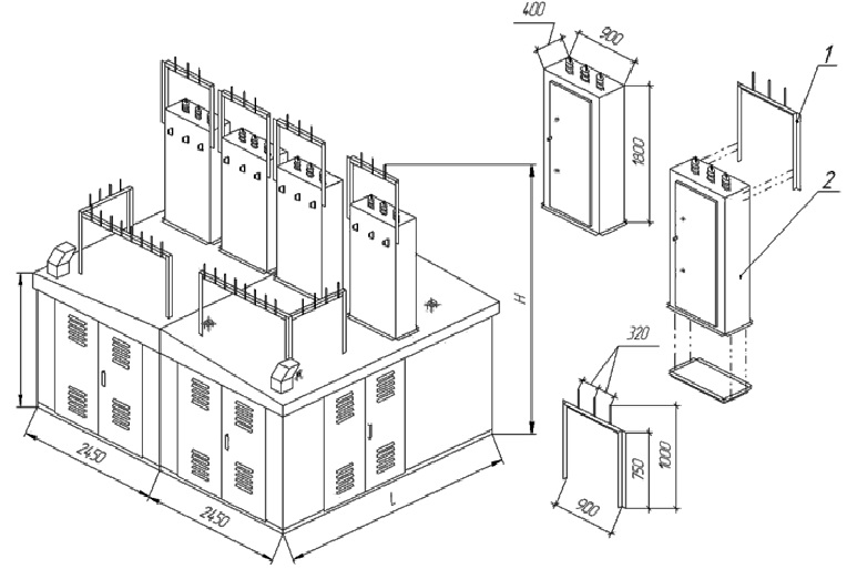

Комплектная двухтрансформаторная подстанция киоскового типа 2КТПН
26.09.2014 Предложение Камеры КСО, электрощиты ЩО, ВРУ , ПР, ОП, ЩР, ЩЭ, УЭРМ, ЯВУ, ЯРП, ЯТП, РУСМ,ШР, ШРС
Конструктивное исполнение киосковая
Электрическая схема на стороне ВН тупиковая, проходная
Способ установки стационарная
Число трансформаторов двухтрансформаторная
Выполнение высоковольтного ввода воздушный, кабельный
Выполнение выводов отходящих линий
на стороне НН воздушный, кабельный
Выполнение нейтрали трансформатора
на стороне НН глухозаземленная,
Uвн/Uнн, В 6(10)/0,4
Мощность силового трансформатора, кВА 25-1000 кВА
По индивидуальному заказу 2КТП могут быть изготовлены на мощность трансформаторов до 1600 кВа. Комплектность киосковых подстанций 2КТП
Подстанции киоскового типа не имеют коридоров обслуживания, обслуживание оборудования осуществляется снаружи .
Каждый киоск 2КТП имеет три отсека: отсек ВН, отсек НН, отсек силового трансформатора. Коммутационно-защитное и прочее электротехническое оборудование устанавливается в высоковольтном и низковольтном отсеках без камер и шкафов непосредственно в отсеках на опорных конструкциях.
Духтрансформаторные подстанции 2КТП состоят из двух секций, расположенных на расстоянии 1м друг от друга и соединенных между собой шинами (в защитном кожухе) по стороне высокого напряжения (при необходимости, определяется заказом) и низкого напряжения.
В качестве вводного низковольтного коммутационного аппарата используются: рубильники, автоматические выключатели или рубильники в комбинации с автоматическими выключателями. Предусмотрен учет электроэнергии. По предварительному заказу возможен учет на отходящих линиях и обогрев счетчиков.
Для защиты линий используются автоматические выключатели типа ВА или рубильники с предохранителями типа РПС(РПЦ). Так же в состав РУНН входят трансформаторы тока, приборы контроля напряжения и тока, блок управления уличным освещением, ограничители перенапряжений низковольтные, сборные шины.
На отходящих линиях установлены автоматические выключатели. Их количество и номинальный ток для стандартной комплектации каждой секции см. ниже
Мощность КТП, кВА Номинальный ток, А и количество отходящих линий
25 16 А – 2 шт., 25 А – 1 шт.
40 25 А – 2 шт., 40 А – 1 шт.
63 40 А – 2 шт., 63 А – 1 шт.
100 80 А – 2 шт., 100 А – 1 шт.
160 80 А – 2 шт., 100 А – 1 шт., 160 А – 1 шт.
250 80 А – 1 шт., 100 А – 1 шт., 160 А – 2 шт.
400 100 А – 2 шт., 160 А – 2 шт., 250 А – 1шт.
630 250 А – 4шт. 200А-1 шт
1000 250 А – 3 шт., 400 А – 2шт.
