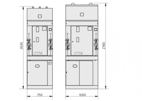

Камера сборная КСО-298 напряжением 6 и 10 кВ предназначены для распределительных устройств переменного трехфазного тока частотой 50 Гц систем с изолированной нейтралью или заземленной через дугогасительный реактор и изготовляются для нужд народного хозяйства и для поставки на экспорт и предназначены взамен камер серий КСО-272, КСО-285, КСО 2УМ3. Камеры имеют меньшие габариты, что позволяет их использовать для модернизации и расширения (увеличения количества фидеров) на уже существующих площадях РУ.

Габаритные размеры камер, мм - 2650x750x1100
