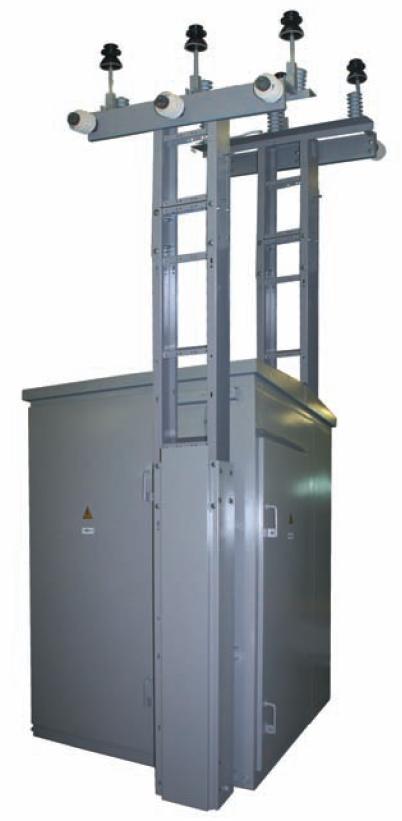

Устройство комплектное распределительное секционирования воздушных линий наружной установки КРН- ПС-6(10)-УХЛ1. КРН назначения ПС (пункт секционирования) конструктивно представляет собой штампосварную металлическую оболочку, разделенную на два отсека: отсек высокого напряжения (УВН) и отсек низкого напряжения (РУНН), которые закрываются дверями, а также двух мачт воздушных вводов. Каркас оболочки покрывается специальным составом, повышающим огнестойкость до II степени по СНиП 21-01-97.
В отсеке УВН устанавливаются камеры серии КСО с вакуумным выключателем BB/TEL производства " Таврида Электрик". Отсек РУНН комплектуется шкафом управления и щитком учёта. В шкафу управления размещается аппаратура защиты, автоматики обогрева отсеков, управления вакуумным выключателем.
В полу отсеков выполняются отверстия для ввода силовых кабелей, в полу отсека УВН, кроме того, расположены клапаны аварийного сброса давления. Соединение проводников воздушных линий с вводами отсека УВН осуществляется кабельными перемычками.
Для предотвращения ошибочных действий обслуживающего персонала в камере КРН- ПС организованы следующие оперативные блокировки, не допускающие:
1) включение и отключение разъединителей при включенном высоковольтном выключателе;
2) включение заземляющих ножей при включенных главных ножах разъединителя;
3) включение главных ножей разъединителя при включенных заземляющих ножах;
4) включения высоковольтного выключателя при нахождении разъединителей в промежуточном положении;
5) включение высоковольтного выключателя при открытой задней двери;
6) механическая блокировка разъединителей с дверями, не допускающая открывание дверей ячеек КСО при включенных разъединителях.
