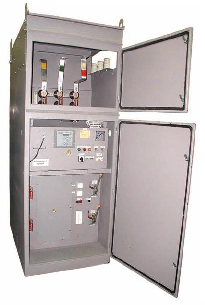

Конструктивно камера КРН представляет собой сборно-сварную металлическую конструкцию с уплотнением на дверях. Двери расположены на противоположных сторонах шкафа (по две с каждой стороны), что позволяет осуществлять его двустороннее обслуживание и обеспечивает свободный доступ к аппаратуре. Шкаф разделен сплошными перегородками на отсек управления, в котором размещается аппаратура и приборы управления, защиты, измерения и сигнализации и отсеки высокого напряжения, которые комплектуются в зависимости от назначения шкафа.
В шкафах КРН в зависимости от схемы устанавливается следующая высоковольтная аппаратура:
- высоковольтный вакуумный выключатель типа
ВВ/TEL-10 производства "Таврида Электрик",
ВБЭМ-10 производства НПП "Контакт" г. Саратов;
ВБП-10 производства НПП "Контакт" г. Саратов.
- высоковольтные разъединители типа РВЗ-10;
- изоляторы проходные типа ИПУ-10;
- трансформаторы тока типа ТОЛ-10, ТЛК-10;
- трансформаторы напряжения типа 3х3НОЛ06, НАМИ-10-95;
- силовые трансформаторы типа ТМ, ТМГ;
- ограничители перенапряжений типа ОПН-PT/TEL, ОПН-КС;
При необходимости в КРН может быть установлен трансформатор с литой изоляцией типа ОЛСП для питания собственных нужд шкафа.
