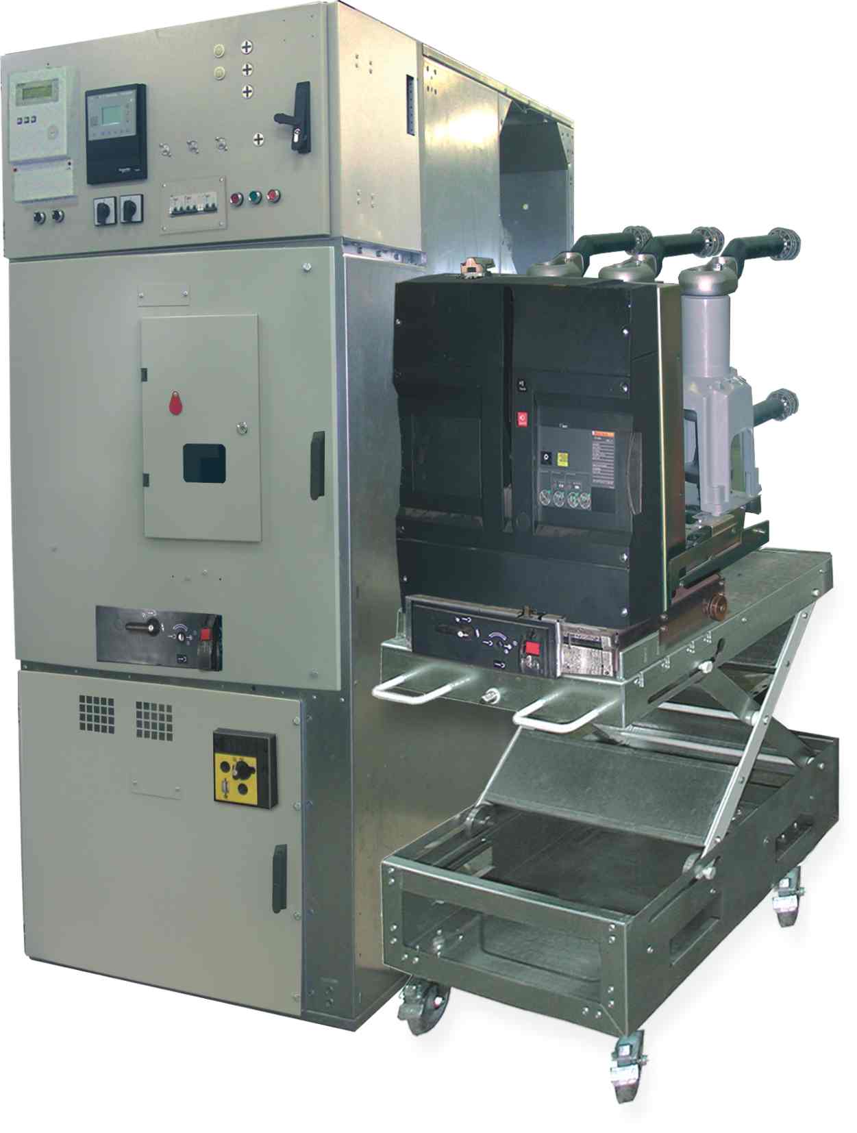

КРУ представляет собой конструкцию, состоящую из отдельных металлических шкафов, соединенных между собой с помощью болтовых соединений. Шкафы выполнены из оцинкованной стали с применением технологии заклепочных соединений.
Шкафы КРУ-20 предназначены для одностороннего обслуживания при однорядном или двурядном расположении в помещении подстанции или распределительного устройства.
Шкаф КРУ состоит из отсека ввода-вывода, отсека выдвижного элемента, релейного отсека и отсека сборных шин.
В отсеке выдвижного элемента располагаются:
- выдвижной элемент кассетного типа;
- защитные шторки, автоматически закрывающие доступ к силовым токоведущим частям КРУ при выкатывании выдвижного элемента в ремонтное положение;
- направляющие выдвижного элемента;
- узлы заземления;
- узлы фиксации выдвижного элемента в рабочем и контрольном положениях.
На выдвижной элемент кассетного типа в зависимости от назначения ячейки устанавливается следующее оборудование:
- cиловой выключатель;
- трансформатор напряжения;
- предохранители;
- секционная перемычка.
В отсеке ввода-вывода располагаются:
- элементы для подключения силовых кабелей;
- трансформаторы тока;
- заземляющий разъединитель;
- ограничители перенапряжения (при их заказе).
Трансформаторы тока нулевой последовательности размещаются в кабельном приямке на специальном кронштейне, либо в отсеке ввода-вывода.
Присоединения (вводы или выводы) могут быть как кабельными, так и шинными. К шкафу возможно подключение не более четырех высоковольтных кабелей.
В релейном отсеке располагается аппаратура вспомогательных цепей защиты, управления и сигнализации. Подвод контрольных кабелей к релейным шкафам КРУ осуществляется сверху с проходом кабелей по коробам, смонтированным на крышах релейных шкафов.
На крыше шкафа выполнены клапаны сброса избыточного давления из высоковольтных отсеков при возникновении электрической дуги.
Обеспечена возможность приведения выдвижного элемента кассетного типа из рабочего положения в контрольное и обратно через закрытую дверь отсека выдвижного элемента.
