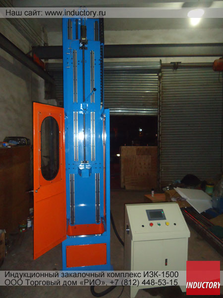

Макс. длина заготовки: 500 мм
Макс. диаметр заготовки: 350 мм
Макс. вес заготовки: 30 кг
Тип управления: ПЛК/ЧПУ
Точность: 1 мм
Установка для закалки валов INDUCTORY-ИЗК-500 позволяет полностью избежать поводок при термообработке валов.
ТВЧ закалка валов производится преимущественно вертикально, так как это позволяет получить более равномерную твердость и глубину закалки,
но если длина вала не позволяет разместить его вертикально, возможно и горизонтальное положение.
Процесс закалки происходит последовательно вдоль поверхности вращающейся детали проходит индукционная катушка,
которая производит нагрев до заданной температуры, а спрейер охлаждает деталь струями воды.
