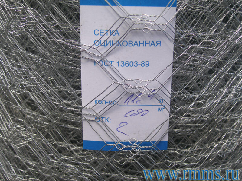

Плетение «Манье» создает форму ячейки, подобную пчелиной соте, что позволяет распределять горизонтальные напряжения из одной точки по поверхности всей сетки, уменьшая, таким образом, растрескивание армируемого материала.
Сфера применения металлических крученых сеток широка:
cеткой манье армируют теплоизоляционные маты (позволяет изготавливать высокотемпературные маты до +850С; изготавливать маты любой длины, что делает удобным применение изделия, например, при обвязывании по периметру различных агрегатов; исключает осыпаемость матов; стальная сетка придает жесткость изоляции и облегчает её монтаж; поддерживает стабильные геометрические размеры теплоизоляции при ее монтаже),
ограждение вольеров небольших животных и птиц,
для штукатурных работ,
для армирования стекла,
используется в растениеводстве
Сетки «Манье» изготавливаются на современном высокоточном оборудовании, обеспечивающим точность отклонения ширины (± 20 мм). Изготовление происходит путем взаимного свивания проволок, перекрещивающихся под углом 120 градусов. Длина скрутки составляет не менее 10 мм.
В качестве материала для производства сетки используется низкоуглеродистая термически обработанная проволока без покрытия или с оцинкованным покрытием.
Сетку изготавливают одним отрезком, свернутым в рулон. Упаковка сетки производится в водонепроницаемую бумагу, обеспечивающую более длительное время хранения.
Характеристики:
Ширина рулона, мм. 1000 - 2000
Размер стороны ячейки в свету, мм 25; 35
Диаметр проволоки, мм 0,5 - 0,6
Масса 1 кв.м, кг 0,068 - 1,194
Кол-во погонных метров в рулоне 150
