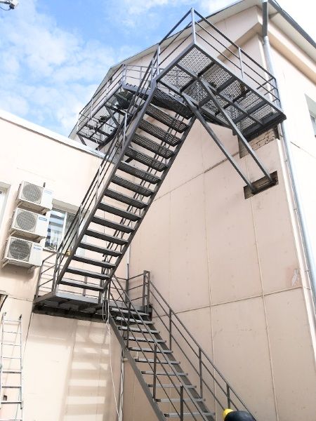

Стальной лестничный марш ЛГВ 60-30.7 по серии 1.450.3-7.94.2 с решетчатыми ступенями
18.03.2015 Предложение Изготовление типовых металлоизделий
Пермская производственная компания «ГРАН-Строй» осуществляет изготовление на заказ типовых стандартных стальных сварных лестничных маршей типа ЛГВ 60-30.7 пожарных, эвакуационных и технологических металлических лестниц по чертежам типовой серии 1.450.3-7.94 (выпуск 2 «Конструкции из горячекатаных профилей») с решетчатыми ступенями из листовой просечно-вытяжной стали ПВЛ-406.
Лестничный марш ЛГВ 60-30.7 обеспечивает подъем на высоту H = 3000 мм при угле наклона к горизонту α = 60°.
Ширина лестничного марша (расстояние между перилами) B = 728 мм.
Длина марша L1 = 3464 мм.
Вес — 125,5 кг.
Лестничная ступень из стального просечно-вытяжного листа
Металлический лестничный марш ЛГВ 60-30.7 состоит из двух косоуров (тетив) с опорными планками и ребрами для крепления стоек лестничного ограждения типа ОЛГ, между которыми через 300 мм по вертикали расположены 9 решетчатых ступеней типа В3, и опорного уголка.
Косоуры (тетивы) — из горячекатаного швеллера по ГОСТ 8240 N 16 длиной 3481 мм.
Решетчатые ступени типа В3 длиной 600 мм и глубиной 170 мм — из просечно-вытяжного листа ПВЛ-406 по ТУ 36.26.11-5-89.
Стальные лестничные марши ЛГВ 60-30.7, изготовленные по чертежам типовой серии 1.450.3-7.94.2-КМ1, полностью соответствуют требованиям ГОСТ 23120 и ГОСТ Р 53254 к стационарным пожарным маршевым металлическим лестницам типа П2.
