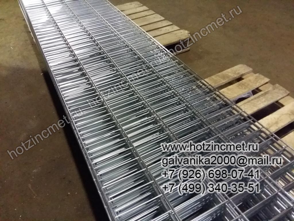

Производим сетку сварную на заказ с любым раскроем карты и шагом ячейки с последующим оцинкованием.
При производстве сварной сетки используется метод контактной сварки проволок, расположенных в двух взаимно перпендикулярных направлениях с квадратными ячейками. Возможно изготовление с двойным проваром. По заявке, эскизу или чертежу заказчика производим любую сетку с нестандартными размерами карты и шагом ячейки. К вашим услугам собственная специализированная линия по электрохимическому оцинкованию сварной сетки в картах. Сетка оцинкована целым полотном, а не из оцинкованной проволоки.
При заказе сетки необходимо указать следующие параметры:
1.Толщина прутка, в основном мы работаем с диаметром 3,4,5мм. Сетка с меньшей толщиной производится рулонами, часто из оцинкованной проволоки и имеет импортное происхождение. Сетка с большей толщиной изготавливается из арматуры до диаметра 16мм. и называется арматурной сеткой.
2. Шаг ячейки, это расстояние между прутками. Кратный 50мм. Бывает 50х50мм. 100х100мм. и т.д.
3. Раскрой карты, измеряется в метрах по длине и ширине. То есть размер листа. Стандарт 0,5х2м. 1х2м. 1,5х2м. 1,5х3м. 2х2,5м. 2х3м.
Все эти размеры мы можем оцинковать на собственном производстве.
Оцинкование сетки шириной более 2000 мм. производим горячим методом в соответствии с ГОСТ 9.307-89.Оцинкование сетки шириной менее 2000 мм. производим гальваническим методом в соответствии с ГОСТ 9.301-86.
