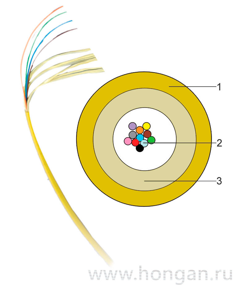

Основным предназначением внутриобъектового распределительного кабеля является прокладка внутри зданий в кабельных канала и лотках. Кроме того, распределительный (InLAN Distribution) кабель может прокладываться по внешним фасадам зданий, а также возможна его прокладка в кабельной канализации, каналах и трубах в специальной защитной трубе.
Благодаря безгалогенной нераспространяющей горение (LSZH – Low Smoke Zero Halogen Sheathing) оболочке данный тип кабеля отвечает требованиям пожаробезопасности, предъявляемым к внутриобъектовым кабелям.
Кабель серии GJPFJH/GJPFJV не содержит металлических элементов, является полностью диэлектрическим, однако имеет высокую прочность, что обеспечивается использованием в конструкции арамидных (по желанию заказчика - кевларовых или стеклопластиковых) нитей.
InLAN Distribution кабель можно назвать аналогом российских марок ОКР, ОВНР, ОВК-А (Дроп круглый), ДБН, ОКТЦ(н)) и другим FTTh Distribution типам кабеля.
Монтаж коннекторов для распределительного кабеля возможен непосредственно на волокно благодаря конструкции Tight Buffer (плотное буферное покрытие).
