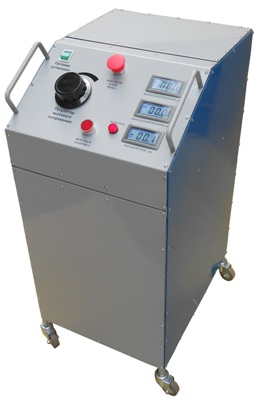

Устройство выпрямительное высоковольтное «Ильменит»
09.11.2015 Предложение АИД-70/50
Предлагаем Вашему вниманию устройство выпрямительное высоковольтное выполнено в виде моноблока и предназначено для питания различных технологических и лабораторных устройств двухполярным выпрямленным электрическим напряжением, в диапазоне величин напряжений от 0(В) до ±25(кВ).
Устройство рассчитано для эксплуатации в стационарных условиях в помещениях при рабочих значениях температуры воздуха от - 10° С до +40° С, относительной влажности 80 % при температуре +20° С и атмосферном давлении 84,0 – 106,7 кПа (630 – 800 мм. рт. ст.).
ТЕХНИЧЕСКИЕ ХАРАКТЕРИСТИКИ
Напряжение питающей сети, В ––––––––––––––––––––– 2205%
Параметры устройства на выпрямленном напряжении в продолжительном режиме
при номинальном значении напряжения в сети:
- наибольшее рабочее напряжение, кВ––––––––––––––––––––––– ±25
- максимальный рабочий ток, мА–––––––––––––––––––––––––––– 20
Приведенная погрешность измерения выходного напряжения и тока,
не более––––––––––––––––––––––––––––––––––––––––––––––––––– 3%
Потребляемая мощность, кВА, не более––––––––––––––––––– 0,5
Масса, кг, не более–––––––––––––––––––––––––––––––––––– 100,0
Габариты устройства, ширина х глубина х высота, мм––– 384 х 487 х 830
