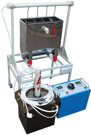

Стенд высоковольтный стационарный - 50Д
Назначение
Стенд предназначен для проведения приемо-сдаточных и эксплуатационных электрических испытаний средств защиты, используемых в электроустановках.
Стенд позволяет проводить испытания:
• резиновых диэлектрических перчаток;
• резиновых диэлектрических бот и галош;
• слесарно-монтажного инструмента с изолированными рукоятками (отверток, ку-сачек, плоскогубцев и др.)
Оборудование стенда может использоваться в качестве высоковольтной установки для испытаний изоляции изделий (кабелей, изоляторов и др.) напряжением переменного тока.
Также есть возможность изготовления и поставки:
Стенд высоковольтный стационарный -10-12Д, 50-12Д, 10-12Д, 10Д и 100Д.
Условия эксплуатации
Условия эксплуатации соответствуют УХЛ4 по ГОСТ 15150-69. Нормальные значения климатических факторов окружающей среды для эксплуатации стенда приведены в таблице 1.
Таблица – Условия эксплуатации № Климатические факторы Значение
1
Температура окружающего воздуха, ˚С
от + 5 до + 40
2
Относительная влажность воздуха при температуре + 25 ˚С, %, не более
80
3
Атмосферное давление, мм рт. ст.
от 630 до 800
Технические характеристики
Технические данные приведены в таблице 2.
Таблица№2 -- Технические данные
№ Наименование параметра Значение
1 Напряжение питающей сети переменного тока, В 220 ± 10%
2 Частота питающей сети, Гц 50 ± 1
3 Потребляемая мощность, кВт, не более 0,9
4 Режим работы «100 В» «3кВ» «15кВ» «50кВ»
5 Действующее значение максимального испытательного напряжения, кВ 0,1 3 15 50
6 Приведенная погрешность измерения напряжения, % ± 3
7 Количество мест для проведения испытания 1 4 4 1
8 Максимальный измеряемый ток утечки, мА Не измеряется 7,6 7,6 10
9 Приведенная погрешность измерения тока, % – ± 3
10 Масса БУ, кг, не более 18,5
11 Масса источника высокого напряжения БВН_50, кг, не более 42,5
12 Масса испытательной ванны, кг, не более 10
13 Габаритные размеры БУ, мм 415х220х360
14 Габаритные размеры испытательной ванны, мм 730х1060х450
15 Габаритные размеры источника высокого напряжения БВН_50М, мм 365х670х295
16 Средний срок службы, лет 10
17 Рекомендуемая площадь занимаемая стендом, м 3х2
Срок гарантии 1 год.
Аппарат метрологически аттестован.
