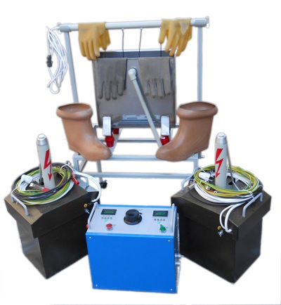

НАЗНАЧЕНИЕ ИЗДЕЛИЯ
Стенд предназначен для проведения приемо-сдаточных и эксплуатационных электрических испытаний средств защиты, используемых в электроустановках.
Стенд позволяет проводить испытания:
• резиновых диэлектрических перчаток;
• резиновых диэлектрических бот и галош;
• слесарно-монтажного инструмента с изолированными рукоятками (отверток, кусачек, плоскогубцев и др.)
Оборудование стенда может использоваться в качестве высоковольтной установки для испытаний изоляции изделий (кабелей, изоляторов и др.) напряжением переменного тока.

№ Наименование параметра Значение
1 Напряжение питающей сети переменного тока, В 220 ± 10%
2 Частота питающей сети, Гц 50 ± 1
3 Потребляемая мощность, кВт, не более 0,9
4 Режим работы «100 В» «3кВ» «15кВ» «100кВ»
5 Действующее значение максимального испытательного напряжения, кВ 0,1 3 15 100
6 Приведенная погрешность измерения напряжения, % ± 3
7 Количество мест для проведения испытания 1 4 4 1
8 Максимальный измеряемый ток утечки, мА Не измеряется 7,6 7,6 20
9 Приведенная погрешность измерения тока, % – ± 3
10 Масса БУ, кг, не более 18,5
11 Масса источника высокого напряжения БВН-50, кг, не более 42,5
12 Масса испытательной ванны, кг, не более 10
13 Габаритные размеры БУ, мм 415х220х360
14 Габаритные размеры испытательной ванны, мм 730х1060х450
15 Габаритные размеры источника высокого напряжения БВН-50, мм 365х670х295
16 Средний срок службы, лет 10
17 Рекомендуемая площадь занимаемая стендом, м 3х5
