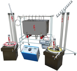

Стенд высоковольтный стационарный -100-12Д
СТЕНД ДЛЯ ЭЛЕКТРОЗАЩИТНЫХ СРЕДСТВ, ЭЛЕКТРОИНСТРУМЕНТА, ШТАНГ ДО 100 кВ.
Предназначен для испытания диэлектрических свойств изоляции электрозащитных средств:
диэлектрических резиновых перчаток и бот, электроинструмента и т.п. (2 ванны на 12 (2х6) перчаток), переменным высоким напряжением промышленной частоты, регулируемым в пределах 100 В – 10 кВ.
изоляционных высоковольтных штанг переменным высоким напряжением промышленной частоты, регулируемым в пределах 300 В – 100 кВ.
проверка неоновых ламп переменным напряжением промышленной частоты, регулируемым в пределах 0 – 250 В.
Оборудование стенда может использоваться в качестве высоковольтной установки для испытаний изоляции изделий (кабелей, изоляторов и др.) напряжением переменного тока.
Особенности стенда применение "сухого" высоковольтного трансформатора в комплекте установки испытательных ванн.

Характеристики
Параметры испытательной установки:
-количество испытательных электродов (по 6 в каждой ванне)...……12;
Габаритные размеры, мм……………………………….…1090х970х612;
-Масса в сухом состоянии, кг, не более…………………………….….50;
Параметры ЖК измерителя выходного напряжения:
-пределы измерения напряжения переменного тока, кВ…….0,1;10;100;
-приведенная относительная погрешность измерения, %, не более…..3;
Параметры ЖК измерителя тока утечки:
-пределы измерения, мА,…………………………………………………20;
-приведенная относительная погрешность измерения, %, не более……3;
Площадь, занимаемая стендом (рекомендуемая), м²,…………....................12;
Масса оборудования, кг, не более…………………………….……….……170;
Срок службы оборудования стенда, лет………………………….…………10;
Технические данные
п/п Наименование параметра Значение
1 Напряжение питающей сети переменного тока, В 220 ± 22,/50 ± 1 Гц
2 Потребляемая мощность, кВт, не более 0.9
3 Режим работы 100В 10 кВ 100кВ
4 Действующее значение максимального испытательного напряжения, кВ 0,1 10 100
5 Приведенная погрешность измерения напряжения, % ±3
6 Количество мест для проведения испытания 1 12 12
7 Максимальный измеряемый ток утечки, мА Не измеряется 7,6 10
8 Приведенная погрешность измерения тока, % _ ±3
9 Масса БУ, кг, не более 14
10 Масса блока высокого напряжения, не более кг 40
11 Габаритные размеры БУ, мм 355 х 320 х 200
12 Габаритные размеры блока высокого напряжения БВН-50 (1), мм 700 х 346 х 280
13 Габаритные размеры блока высокого напряжения БВН-50 (2), мм 700 х 346 х 280
14 Средний срок службы, лет 10
Срок гарантии 1 год.
Аппарат метрологически аттестован.
