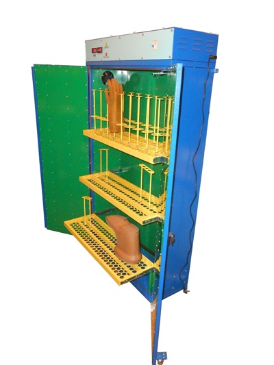

ШКАФНАЯ УСТАНОВКА ТИПА УСДЗС-01/05
ДЛЯ СУШКИ ДИЭЛЕКТРИЧЕСКИХ ЗАЩИТНЫХ СРЕДСТВ
(ПЕРЧАТОК И БОТ)
Установки для сушки диэлектрических защитных средств (перчаток и бот) – универсального сушильного шкафа (далее шкафа);
Шкаф предназначен для одновременной сушки диэлектрических перчаток - 18 шт. и диэлектрических бот - 4 шт.;
Шкаф может быть переналажен на сушку только диэлектрических перчаток - 54 шт. или диэлектрических бот – 12 шт.;
При снятых держателях на лотках, в шкафу можно сушить другие изделия: кабели, изоляторы и др., используемых в электроустановках, после проведения приемо-сдаточных и эксплуатационных электрических испытаний.
Управление шкафом – микропроцессорная.
Сушка производится методом воздушно- механической конвекции воздуха внутри сушильной камеры шкафа. Параметры сушки температура и время задаются на пульте управления оператором и автоматически поддерживается в зависимости от температуры окружавшей среды с погрешностью ± 2 °С.
