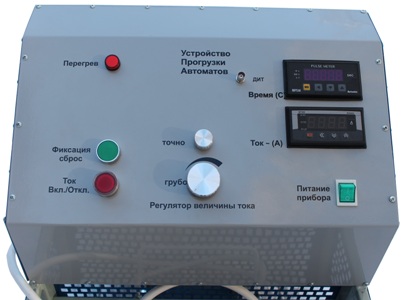

Устройство проверки автоматических выключателей – 20М
Предназначено для проверки работоспособности и контроля ампер–секундных характеристик автоматических выключателей переменным током промышленной частоты в диапазоне 20А—20кА, с измерением и регистрацией величин тока и времени проходящего через автоматический выключатель, далее АВ. Может использоваться в качестве регулируемого источника переменного тока до 20кА в силовых цепях низкого импеданса.
Для обеспечения электробезопасности персонала, выходные токопроводящие цепи гальванически развязаны от питающей сети.
Величина напряжения на выходных шинах, при полностью открытом тиристорном ключе не превышает 7В, что благоприятно сказывается на контактах автоматических выключателей в момент отключения - значительно уменьшается их износ при многократных испытаниях.

Технические характеристики
Напряжение питания, В* - 380 10
Частота питающей сети, Гц - 50  1
Максимальный ток потребления питающей сети, А - 140
Максимальное напряжение на выходных шинах, В - 7
Максимальный ток на выходных шинах (действующее значение), кА -20
Максимальная потребляемая мощность, кВА - 55
** Диапазон измерения и регистрации выходного тока, А,
при погрешности измерения менее 3 - 20 - 20000
Диапазон измерения и регистрации длительности выходного тока, сек,
при погрешности измерения менее 1,5 - 0,01 - 1000
Порог срабатывания температурной защиты, С - 9610
Габаритные размеры, мм - 1097х650х870
Масса прибора без гибких шин, кг, не более - 86
Средний срок службы прибора, лет - 10
* Допускается питание от напряжения 220В, при этом максимальный выходной ток - 13кА.
**Технические характеристики соответствуют приведенным значениям при эксплуатации прибора в комплекте с регулятором напряжения однофазным (РНО).
