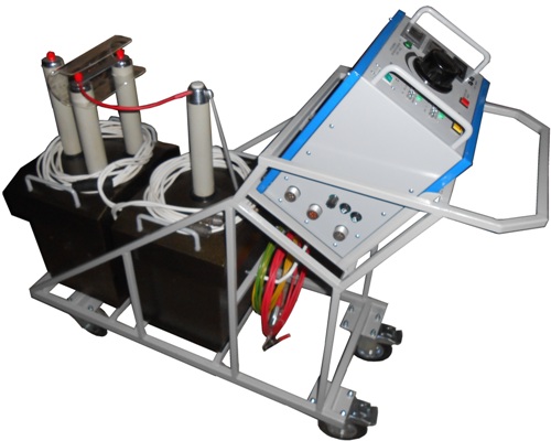

Установка СНЧ-35
Установка высоковольтная для проведения испытаний твердых диэлектриков.
Назначение установки:
1. Для испытания высоковольтных кабелей рабочих напряжений
6,10,15,20 (кВ), всех типов – масляно-бумажной изоляции и изоляции из сшитого полиэтилена.
2. для проверки кабельной оболочки.
3. для проверки изоляторов и др. электрооборудования переменным высоковольтным напряжением промышленной частоты.
4. для лабораторных и исследовательских работ.
Особенности: установка выполнена блочно, что обеспечивает удобство в транспортировке и использовании.
Например, при испытании изоляторов на трансформаторных подстанциях используется только один высоковольтный блок, без блока коммутации.
В комплект входит удобная и маневренная транспортная тележка.
