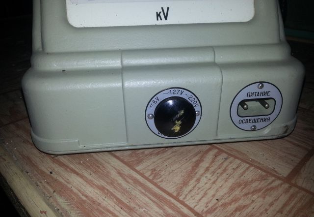

Киловольтметр С196 электростатический. Складского хранения.
Предназначен для из¬мерения напряжения постоянного и переменного тока в широком диапазоне частот в цепях с одним заземленным полюсом, т.е. в за¬земленных цепях.
Диапазоны показаний прибора: 0-7,5кВ; 0-15кВ и 0-30кВ.
Рабочая область частот - переменный ток от 20 Гц до 14МГц.
Предел допускаемой основной погрешности ±1,0% от конечного значения диапазона измерений.
Киловольтметры электростатические С196 предназначены для из¬мерения напряжения постоянного и переменного тока в широком диапазоне частот в цепях с одним заземленным полюсом, т.е. в за¬земленных цепях.
Киловольтметры электростатические С196 могут измерять напряжение в незавершенных цепях, т.е. в цепях, имеющих оба провода под напряжением относительно зем¬ли.
Киловольтметр электростатический С196 предназначен для работы при температуре окру¬жающего воздуха от 10 до 35°С и относительной влажности до 80% при 25°С,
Киловольтметр электростатический С196, выпускаемый в тропическом исполнении, предназначен для работы при температуре окружающего воздуха от 10 до 35°С в относительной влажности до 80% при 25°с и имеет обозначение С196Т.
Технические данные
Диапазоны показаний прибора: 0-7,5кВ; 0-15кВ и 0-30кВ. Диапазоны измерений киловольтметра от 27 до 100% конечного значения диапазона показаний. Нормальная частота киловольтметра С196 50 Гц. Рабочая область частот - переменный ток от 20 Гц до:
14 МГц - в диапазоне показаний 0-7,5кВ;
8 МГц - в диапазоне показаний 0-15кВ;
2 МГц - в диапазоне показаний 0-30кВ.
Предел допускаемой основной погрешности ±1,0% от конечного значения диапазона измерений. Предел допускаемой дополнительной погрешности, вызванной из¬менением температуры окружающего воздуха от 20±5°С до любой тем¬пературы в пределах от 10 до 35°С, на каждые 10 °С изменения тем¬пературы равен ±1,0%. Входная емкость не превышает 15 пФ. Собственная резонансная частота не ниже 100 МГц. Время установления показаний не превышает 4 с. Испытательное напряжение изоляции между высоковольтным элект¬родом и корпусом, соединенным с цепью питания осветителя:
16кВ - в диапазоне показаний 0-7,5кВ;
26кВ - в диапазоне показаний 0-15кВ;
45кВ - в диапазоне показаний 0-30кВ;
2кВ - между цепью питания осветителя и корпусом.
Сопротивление изоляции высоковольтного электрода относительно корпуса при температуре окружающего воздуха 20±5°с и относитель¬ной влажности до 80% не менее 104 МОм.
Сопротивление изоляции цепи питания осветителя относительно корпуса при те же условиях не менее 40 МОм. Электропитание осветителя осуществляется от сети переменного тока частотой 50 Гц напряжением 127В или 220В и от сети напряже¬нием 6В В постоянного тока или переменного тока частотой 50 Гц. Габаритные размеры 280x645x239 мм. Масса не более 11 кг. Приборы изготовляются в соответствии с требованиями ГОСТ 8711-78.
